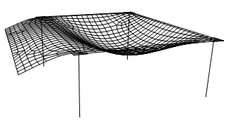

Döşemelerde sehim kontrolleri ani ve zamana bağlı sehim değerleri olarak TS500’de önerilen yönteme göre yapılmaktadır.
Program, aksi belirtilmediği sürece, sadece sehim hesabı gerektirmeyen yükseklik koşulu dışında kalan döşemelerin sehim hesaplarını ve kontrollerini yapar. İlgili döşemenin ayarlarında Sehim şartını her zaman denetle seçeneği işaretlenirse, o döşeme, yükseklik sınırlarına bakılmaksızın sehim denetimlerine sokulur.

TS500’de göre sehim üst sınırları kirişin bulunduğu yere göre belirlenmiştir. Programda varsayılan olarak bu değerler, Ani sehim için açıklık/360, toplam sehim için açıklık/240 alınmaktadır. Ancak duruma göre üst snırlar değiştirilebilir.

Analiz sonucunda döşeme, sehim üst sınırlarını aşarda program sehim ile ilgili uyarı verecektir. Döşeme raporu alınarak sehim ile ilgili hesap detayları incelenebilir.
