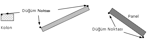

Düğüm noktaları objelerin koordinat bilgilerinin saklandığı noktalardır. Objeler düğüm noktalarına bağımlıdır. Düğüm noktası koordinatları değiştirildiğinde objeler de buna bağlı olarak değişirler.

ideYAPI programlarındaki bütün objelerde, objelerin türüne göre bir ya da daha fazla düğüm noktası vardır. Düğüm noktası koordinatları değiştirildiğinde, bu düğüm noktalarına bağlı objelerin de koordinatları değişir ya da objeler düğüm noktasına bağımlı olarak şekil değiştirirler.
Tek düğüm noktalı objelerde (örneğin kolon), objenin tamamı bu düğüm noktasına bağlı olduğu için, düğüm noktası taşındığı zaman obje de taşınır. İki ve daha fazla düğüm noktası bulunan objelerde (kiriş, duvar, çizgi , yay, çatı yüzeyüzeyi vs.), tek düğüm noktası taşındığı zaman, objelerin şekli değişir.
