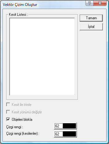

Görünüş pencerelerindeki görüntüleri direk olarak yazıcıya/çiziciye göndermek mümkün değildir. Ancak buradaki görünüşlerin vektörel çizimleri oluşturularak, bunların çizim çıktısını almak mümkündür. Görünüşleri vektör çizime dönüştürmek için;
İlgili görünüş penceresi üzerinde farenin sağ tuşunu tıklayın.
Açılan menüde Vektör Çizimi Oluştur satırını tıklayın. Vektör Çizim Oluştur diyalogu karşınıza gelecektir.
Buradan Tamam butonunu tıklayın.
Yeni bir 2-boyutlu pencere açılacak ve ilgili görünüş penceresindeki görünüş burada vektörel olarak oluşturulacaktır. Bu çizime iki boyutlu olarak müdahale edebilir, çizim çıktısını alabilirsiniz.
Vektör çizimi oluştur diyalogunda,
Kesit listesi : Tanımlanmış kest çizgileri burada listelenir. İstenilen kesit çizgisi sol tuş ile seçilir. İşlem seçilen kesit çizgisine uygulanacaktır.
Kesit ile trimle : Bu seçenek işaretli ise seçilen kesit hattı ile kesilen objeler, vektör çizimde kesilen yüzeyleri ile gösterilirler. Objeyi yüzeylerini keserek 3 boyutlu vektörel çizim almak istiyorsanız, bu seçeneği işaretleyin. Aksi durumda işaretlemeyin.
Kesit yönünü değiştir : Seçilen kesit hattının bakış yönünü değiştirmek için işaretleyin. Seçenek işaretli ise kesit hattının önü arka, arkası ön; sağı sol, solu sağ olarak kullanılacaktır.
Çizgi rengi : Oluşturulacak vektör çizimde kesilmeyen objelerin çizgi rengini belirler.
Çizgi rengi (kesilenler) : Oluşturulacak vektör çizimide kesilen objelerin çizim rengini belirler.
