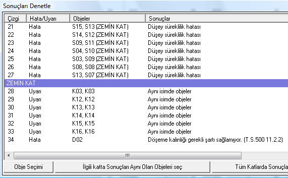

Geometri kontrolü, herhangi bir katta geometrik ve yerleşim olarak problemli ve boyut olarak yönetmeliği aykırı objelerin varlığını kontrol etmek için kullanılır. Program, kontrol sonunda ekrana sonuçları listeler ve söz konusu objeleri projecinin tercihlerine göre otomatik seçer.

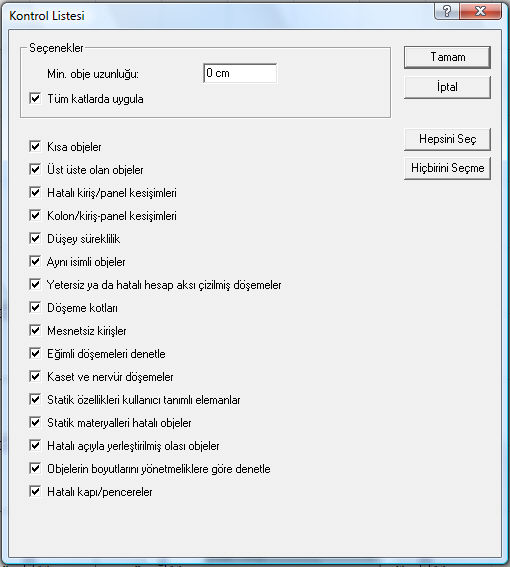

Toolbardan Geometri Kontrolü ikonunu tıklayın.
Ekrana gelen diyalogda, geometri kontrolü yapılacak durumları işaretleyin, kontrolün tüm katlar için yapılıp yapılmayacağını belirtin ve minimum obje uzunluğunu girin( Sıfır değeri uzunluk kontrolü yapılmayacak demektir).
Tamam butonunu tıklayın. Program, problemli durumların bulunup bulunmadığını bir diyalogla bildirecek, varsa problemli objeleri listeleyecektir.
Minimum obje uzunluğu
Kısa duvarlar, kısa kirişler ve kısa sürekli temellerin boyları min. obje uzunluğu ile karşılaştırılacak ve bu uzunluktan kısa objeler işaretlenecektir.
Kısa objeler
İşaretlendiğinde Minimum Obje Uzunluğu satırında girilen değerden daha küçük açıklıklı objeler varsa program bu objeleri listeler.
Hatalı kiriş/panel kesişimleri
Birbirini kesen ve statik olarak ilişki olmayan kiriş ve/veya paneller varsa sayısı listelenir. Bu durum kirişin ve/veya panelin, başka kirişi ve/veya paneli pas geçmesinden kaynaklanabilir.
Hatalı Kolon/kiriş-panel kesişimleri
Birbirini kesen ve statik olarak ilişkili olmayan kiriş, panel ve kolonlar varsa listelenir. Bu durum kirişin veya panelin kolonu pas geçmesinden kaynaklanır.
Düşey süreklilik
Kolon, panel gibi düşey elemanların ara katlarda kesilmesi ve hatalı temel oluşturması durumunu kontrol eder. Kolonların ve panellerin kotları ya da eleman kaçıklıkları hatalı verildiğinde ortaya çıkar.
Aynı isimli objeler
İsimleri aynı olan objeleri tespit eder. Aynı isimli objenin gerekliliğini kontrol edin.
Yetersiz ve hatalı hesap aksı çizilmiş döşemeler
Statik döşemelerde, hesap aksı çizilmediği ya da sadece bir yönde çizildiği durumlarda rapor edilir.
Döşeme kotları
Döşemelerin kirişlerle ilişkisini kontrol eder. Örneğin bir döşemenin kotu, hiç bir kirişe bağlanmayacak şekilde verilirse bu hata ile karşılaşılır.
Mesnetsiz kirişler
İki ucu boşta kalan kirişlerin kontrolü yapılır. Kiriş en az bir noktasından başka bir elemana bağlanmalıdır.
Eğimli döşemeleri denetle
Çatı döşemeleri gibi eğimli sistemlerde döşemelerin kurallara uygun girilip girilmediğini kontrol eder.
Kaset ve nervür döşemeler
Kaset ve nervür döşemelerin çözümü için gerekli olan hesap dişinin varlığını ve kendi içerisindeki süreklilik durumlarını kontrol eder.
Statik özellikleri kullanıcı tanımlı elemanlar
Kesit parametrelerine müdahale edilmiş objeleri listeler.
Statik materyalleri hatalı objeler
Statik materyal tanımı yapılmamış objeleri listeler.
Hatalı açıyla yerleştirilmiş olası objeler
Küçük açılı objeleri listeler. Bu objelerin açılarının projeye uygun olup olmadığını kontrol edin.
Objelerin boyutlarını yönetmeliklere göre denetle
Seçenek işaretlendiğinde objelerin TDY 2007 ve TS500’e göre uygunluğu kontrol edilir. Örneğin döşeme yükseklik kontrolü TS500’de verilen formüle göre yapılır.
Hatalı pencere yerleşimi
Pencerelerin duvarın içinde kalıp kalmadığının kontrolü yapılır.
Hatalı kapı yerleşimi
Kapıların panel içinde kalıp kalmadığının kontrolü yapılır.
