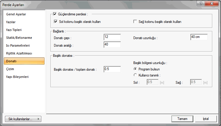

Güçlendirme perdlerinin diğer perdelerden farkı Perde Ayarları/Donatı sekmesinde Güçlendirme Perdesi seçeneğinin aktif olmasıdır.
Donatılar sekmesinde olan ifadelerin açıklamaları şöyledir;
Güçlendirme perdesi: Girilen panel güçlendirme perdesi ise, bu satır işaretlenmelidir.
Sol kolonu başlık olarak kullan: Güçlendirme perdesinin solunda bulunan kolonu, programın perde başlığı olarak kabul etmesi isteniyorsa seçenek işaretlenir.
Sağ kolonu başlık olarak kullan: Güçlendirme perdesinin sağında bulunan kolonu, programın perde başlığı olarak kabul etmesi isteniyorsa seçenek işaretlenir.
Bağlantı (Rot): Güçlendirme perdesini kolon ve kirişe bağlayacak donatıların uzunluk, aralık ve çapı bu grupta düzenlenir. İlgili değerleri girin.
