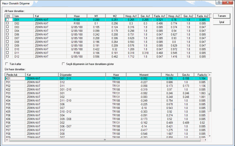

Hasır Donatılı Döşeme
Hasır donatı olarak dizayn edilmiş döşemelerin ayrıntı sonuçları bu diyalogda verilir.

Alt hasır donatıları:
Döşeme kesitinin alt bölgesine yerleştirilen donatıların ayrıntılı bilgileri verilir.
DS
Donatı sabitleme  sütunudur. İşaretli ise donatılar sabitlenir. Döşeme donatılarında değişiklik yapıldığında DS otomatik olarak işaretlenir ve döşeme betonarme yapılsa bile donatılar sabit kalır. DS işaretli değilse analiz sonrasında donatılar, donatı seçim koşullarına göre tekrar belirlenir.
İsim
Döşemenin planda görünen ismidir. (D1, D2, D10 vb) Olumsuzluk durumunda plağın ismi yanında olumsuzlukla ilgili terim eklenir.  D101(Min) vb yazısı görünür.
Kat
Döşemenin bulunduğu katın adıdır.
Hasır
Döşeme kesitinin altına yerleştirilen hasır tipidir.
M1
Döşemenin 1 yönünde, döşeme alt bölgesinde bulunan, hasır donatı seçiminde esas alınan en büyük moment değeridir.
M2
Döşemenin diğer yönünde, döşeme alt bölgesinde bulunan, hasır donatı seçiminde esas alınan en büyük moment değeridir.
Hesap As1
1 yönünde M1 momenti kullanılarak hesaplanan donatının alan cinsinden miktarıdır.
Ger. As1
1 yönünde yönetmelik gereği kesite konulması gereken donatının alan cinsinden miktarıdır.
Fazla As1
1 yönünde kesit için seçilen mevcut donatı miktarının, hesap As1 veya hesap As1 değerlerinden büyük olanının farkıdır.
Hesap As2
M2 momenti kullanılarak hesaplanan donatının alan cinsinden miktarıdır.
Ger. As2
2 yönünde yönetmelik gereği kesite konulması gereken donatının cinsinden miktarıdır.
Fazla As2
2 yönünde kesitte donatı seçimi sonrasında kesitte bulunan fazla donatı miktarıdır.

Üst hasır donatıları:
Döşeme kesitinin üst bölgesine yerleştirilen donatıların ayrıntılı bilgileri verilir.
Mesnet Adı
Döşemenin bağlı mesnet bölgesinin adı yazılır.
Kat
Döşemeler
İlgili mesnete bağlı döşemelerin adları verilir.
Hasır
Mesnet bölgesine yerleşitirilen hasır donatının adıdır.
Moment
İlgili mesnette hasır donatı hesabına baz alınan dizayn momentidir.
HesAs
Momentten bulunan donatının alan cinsinden değeridir.
GerAs
Yönetmelik gereği mesnet bölgesine konulması gereken donatının alan cinsinden değeridir.
FazlaAs
Donatı seçimi sonrasında kesitte bulunan fazla donatı miktarıdır.
Bu sekmede Shift tuşu ile birden fazla satır seçebilir, herhangi bir hücreye çift tıklayarak değer girebilir ve o değerin seçili tüm satırlar için uygulanmasını olmasını sağlayabilirsiniz.  Ctrl tuşu ise arada kalan satırları tek tek seçer.
