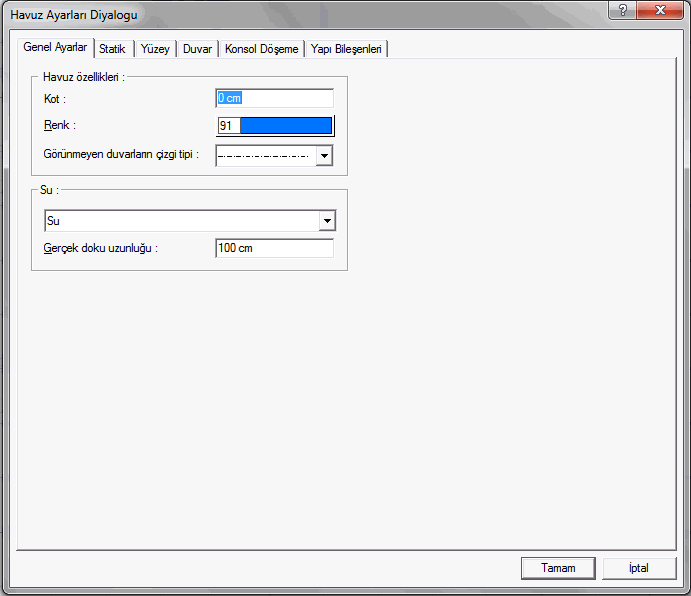

Havuzlarla ilgili parametreler Havuz Ayarları diyalogunda yer alır. Havuz parametrelerine müdahale etmek için:
Ayarlar/Obje Ayarları/Havuz Ayarları satırını tıklayın. Havuz Ayarları diyalogu ekrana gelecektir.
Bu diyalogdan havuzun görünümü ve statik dizaynı ile ilgili ayarlarını yapabilirsiniz. İstediğiniz değişiklikleri yaptıktan sonra Tamam butonunu tıklayarak diyalogdan çıkın.
Yaptığınız ayarlar çizeceğiniz havuzlar için geçerli olacaktır. Mevcut (çizilmiş) havuzların ayarlarını değiştirmek için:
Fare imlecini üzerinde değişiklik yapmak istediğiniz havuzun üzerine sürükleyin ve farenin sol tuşunu tıklayarak taramayı seçin.
Farenin sağ tuşunu tıklayın ve açılan menüden Özellikler satırını sol tuş ile tıklayın.
Açılan Havuz Ayarları diyalogunda ilgili değişiklikleri yapın.
Tamam butonunu tıklayıp diyalogu kapattığınızda, seçilen havuzun özelliklerinin değiştiği görülecektir.
Havuz Ayarları diyalogunda bulunan parametreler şunlardır:
Kot: Havuzun yerden yüksekliğini (kotunu) girin. Sıfır kat tabanıyla havuz tabanı çakışıktır.
Renk:Havuz çizgilerinin rengini girin. Buton tıkladığında açılan diyalogtan istediniz rengi seçebilirsiniz.
Görünmeyen duvarların çizgi tipi: Havuz içerisinde arka planda kalan duvar çizgilerin çizgi tipini listeden belirleyin.
Su: Katı model için, suyun materyalini (dokusunu) açılan listeden seçin.
Gerçek doku uzunluğu: Doku uzunluğu girilir. Örneğin; 1 girilirse seçilen materyal dokusu genişliği 1 birim olarak alınır ve seçilen obje üzerine kaplanır. Dokunun kare şeklinde olduğu düşünülürse obje yüzeyleri 1x1 ebadında dokular yanyana dizilerek kaplanır.
Statik Materyal: Havuz hesabında kullanılacak betonarme malzemeyi listeden seçin. Statik materyal betonarme elemanı olarak Yapı Ağacında Materyaller altında tanımlanabilir.
Su birim ağırlığı: Suyun birim hacim ağırlığı girilir. Programın varsayılan değeri 1 t/m3’e eşittir ve normal koşullarda değiştirmenize gerek yoktur.
Zemin birim ağırlığı: Havuzun oturduğu zeminin birim hacim ağırlığını verin.
Yatak kaysayısı: Havuzun oturduğu zeminin yatak katsayısını verin.
Sonlu eleman genişliği: Kabuk hesabında esas alınacak maksimum sonlu eleman genişliğini girilir. Program kabukları yamuk formda sonlu elemanlara bölerek analizini yapar. Sonlu eleman genişliği, bu satıra girilen değeri aşmamak kaydıyla kabuk şekline göre otomatik ayarlanır.
Havuz döşemesi kalınlığı: Havuz taban döşemesinin kalınlığını verin.
Derinlik: Havuzun döşeme üzerinden su yüzeyine ölçülen yüksekliği verin.
Derinlik farkı: Yüzey açısını belirleyen parametredir. Bu diyalog açılmadan önce, imleç ile belirtilen yönü baz alarak havuz yüzeyinin solu ile sağı arasındaki yükseklik farkını verin. Yüksekliğe göre yüzey açısı otomatik değişecektir.
Planda eğim açısı: Bu diyalog açılmadan önce imleç ile belirtilen eksen baz alınarak oluşturulacak eğimi, açı girerek belirleyin.
Su seviyesi: Havuzun içerisinde dolacak suyun seviyesini belirtin.
Döşeme materyali : Havuz tabanının katı modelde gösterilecek görüntüsünü listeden seçin.
Su görünür: Katı modelde suyun görünmesini istiyorsanız işaretleyin. Aksi durumda işaretlemeyin.
