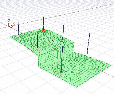

3 boyutlu görüntüyü 3 boyutlu çerçeve olarak değiştirin.
3 boyutlu çerçeveye geçtiniz zaman açığa çıkan Sonuçları Görüntüleme toolbarında Radye Döşeme sonuçlarını tıklayın.
Analiz butonunu tıklayarak yapının analizini yapın.
3 boyutlu çerçeve radye sisteminin birbirine bağlandığını gözlemleyebilirsiniz.
