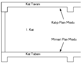

Üstten alta doğru bakış; başka bir deyişle mimari bakış, bu programda mimari plan modu olarak adlandırılır.
Alttan üste doğru bakış başka bir deyişle statik bakış, bu programda kalıp planı modu olarak adlandırılır.
