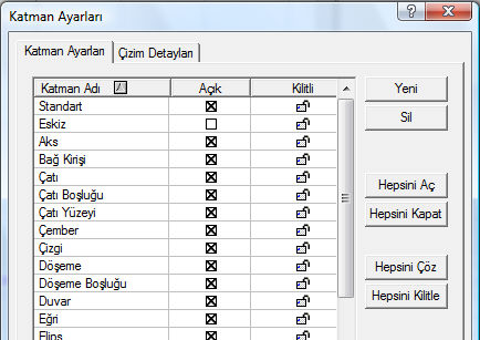

Katman açıp kapatmak için;
Ayarlar/Katman Ayarları tıklanır. Katman Ayarları diyalogu ekrana gelir.
Buradaki Katman Ayarları sekmesinde kapatılmak istenen katmanın karşısındaki, açık sütununda yer alan kutucuktaki işaret farenin sol tuşu ile tıklanarak kaldırılır.
Bütün katmanlar kapatılıp sadece bir ya da birkaç katman açık bırakılacaksa, buradaki Hepsini Kapat butonunu kullanmak yerinde olur. Hepsini Kapat butonu farenin sol tuşu ile tıklanırsa, açık durumdaki bütün katmanlar kapatılır. Bunun ardından açık kalması istenen katman kutucukları yine sol tuş ile tıklanarak işaretlenir.
Aynı şekilde, kapalı olan tüm katmanları açmak için de Hepsini Aç butonu kullanılabilir.
Tamam butonu tıklanıp diyalogdan çıkıldığında, katman ayarları diyaloğundaki açık sütunu işaretli bırakılan katmanlar ekranda görünür. Diğer katmanlar ekranda görünmez.

Bazı durumlarda, bazı objelerin ekranda görünmesi, fakat bu objelere yanlışlıkla müdahale etmemek için bunlara müdahalenin engellenmesi istenebilir. Bu iş için Katman Kilitleme kullanılır. Kilitlenen katmanlardaki objeler ekranda görünür, fakat bu objelere hiçbir şekilde müdahale edilemez. Katman kilitlemek için;
Ayarlar/Katman Ayarları tıklanır. Katman ayarları diyalogu ekrana gelir.
Kilitlenmek istenen katmanın karşısındaki, kilitli sütununda yer alan kilit simgesi farenin sol tuşu ile tıklanır. Kilit simgesinin kapanıp kırmızıya dönüştüğü görülür.
Bütün katmanlar kilitlenip sadece bir ya da birkaç katman açık bırakılacaksa, buradaki Hepsini Kilitle butonunu kullanmak yerinde olur. Hepsini Kilitle butonu farenin sol tuşu ile tıklanırsa, açık durumdaki bütün katmanlar kilitlenir. Bunun ardından açık kalması istenen katman kutucukları yine sol tuş ile tıklanarak kilitler açılır.
Aynı şekilde, kilitli olan tüm katmanları açmak için de Hepsini Çöz butonu kullanılabilir.
Tamam butonu tıklanıp diyalogdan çıkıldığında ekranda tüm katmanlar görünür. Ancak katmanı kilitlenen objelere müdahale edilemez. Bu objelere tekrar müdahale edilmek istendiğinde, aynı yöntemle katmanı açmak gerekir.

Programda mevcut katmanlar dışında yeni, kullanıcı tanımlı katmanlar da yaratılabilir.
Açılan katman ayarları diyaloğunda Yeni butonu farenin sol tuşu ile tıklanır. Katman listesinin sonuna Yeni Katman 1 ismi ile yeni bir katmanın ilave edildiği görülür.
Katman adı üzerine sol tuş ile tıklanıp, klavyeden katman için isim yazılır.
Tamam butonu tıklanarak diyalogdan çıkılırsa yeni katman programa ilave edilmiş olur.
Mevcut bir katmanı silmek için de aynı diyalogdan Sil butonunu tıklamak gerekir.

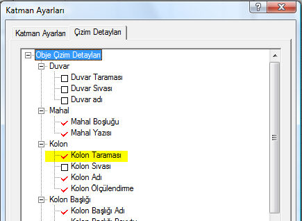

Katman Ayarları diyalogundaki diğer bir sekme de, bazı katmanların kendi içindeki alt katmanlarının kontrol edildiği Çizim Detayları sekmesidir. Alt katmanları bulunan katmanların çizimde görünmesi istenmeyen alt katmanları buradan kapatılabilir.
Örneğin çizimlerde Kolon Taraması istenmiyorsa;
Ayarlar/Katman Ayarları satırını tıklayın.
Açılan Katman Ayarları diyaloğunda Çizim Detayları sekmesini tıklayarak bu sekmeye geçin.
Katmanlar ve alt katmanlar listesi karşınıza gelecektir.
Burada, Kolon katmanı altındaki Kolon Taraması satırının önündeki kutucuğu farenin sol tuşu ile tıklayarak, kutucuktaki işareti kaldırın. Tamam butonunu tıklayarak diyalogdan çıkın.
Çizim alanında mevcut bulunan ve bundan sonra tanımlayacağınız kapı/pencere objelerinin isim etiketleri artık ekranda görünmeyecek ve çizim çıktılarında basılmayacaktır.
