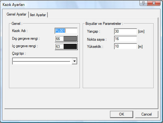

Kazık Temel Ayarları diyalogunda Genel Ayarlar ve İleri Ayarlar olmak üzere iki sekme bulunur. Bu sekmeler üzerinde yer alan parametreler aşağıda açıklanmıştır.
Genel Ayarlar Sekmesi
Kazık Adı : Kazık objesinin adını verin. Bu ad, çizim, rapor ve metrajda kullanılacak addır.
Dış çerçeve rengi : Kazık objesinin dış çerçeve rengini verin. Renk paletini tıklayarak istediğiniz rengi seçin.
Çizgi tipi : Kazık objesinin çizgi tipini listeden seçerek belirleyin.
Yarıçap : Kazık objesinin yarıçapı değeridir. Kazık objesi tanımlanırken verilen bu değer ayrıca diyalogta da değiştirilebilir.
Nokta sayısı : Dairesel bir obje olan kazı temelin çizimdeki dairsellik özelliğini keskinleştiren noktası değeridir. Değer arttıkça kazık temelin çizimi daha fazla noktanın birleştirilmesi ile yapılır.
Yükseklik : Kazık objesinin yükseklik değeridir. Kazık objesi tanımlanırken verilen bu değer ayrıca diyalogta da değiştirilebilir.
