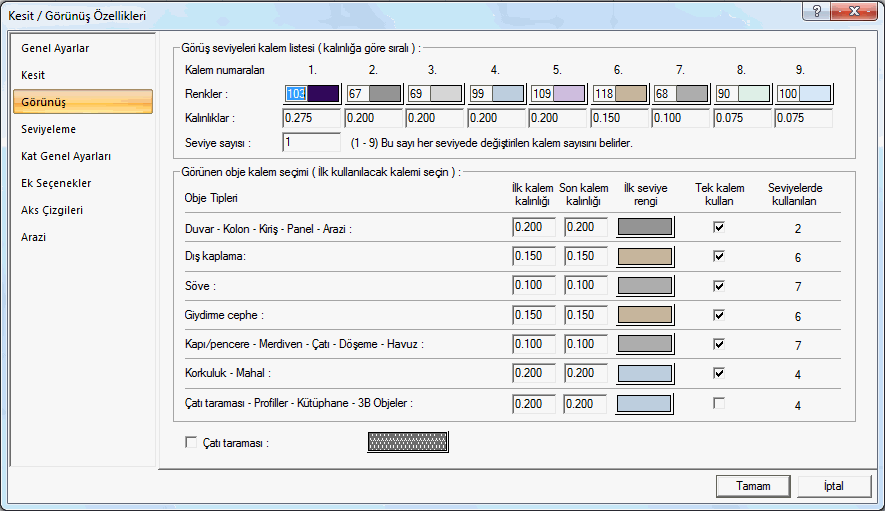

Kesit ve görünüşlerde görünüşte bulunan objeler, kesit ve görünüş düzleminden uzaklaştıkça, farklı seviye gruplarına ayrılarak, her farklı seviyede, obje ve obje grupları olarak farklı renk ve kalem numarası tanımlanmak suretiyle, farklı renklerde ve farklı kalem kalınlıklarıyla çizilebilirler. Projede seviye sayısı, kalem kalınlıkları ve renkler kullanıcı tarafından düzenlenebilir.
Kesit/görünüş hattını çift tıklayın.
Kesit/Görünüş Özellikleri diyalogu açılacaktır.
Görünüş sekmesini tıklayın.
Görünüş seviyeleri kalem listesi :1'den 9 kadar oluşturulan kalem listesinde, kalem numaralarına göre renk ve kalem kalınlığı ayarlanır.
Renkler ve kalınlar: Görünüşte seviyelemeye giren objelerin renkleri ve renk indekslerine bağlı kalem kalınlıkları belirlenir. Renkler farenin sol tuşuna basılır tutularak açılan renk paketinden seçilir. Seçilen renge bağlı olarak kalem kalınlıkları ise renk kutusu üzerinde farenin sağ tuşuna basılarak veya Ayarlar/Kalem Kalınlıkları diyalogunda düzenlerek ayarlanır. Seviyelemeye giren objeler seçilen renklere göre çizilirler. Çizdirme aşamasında ise kalem kalınlıkları dikkate alınır.
Seviye sayısı : Kesit ve görünüşte dikkate alınan seviyelere atanacak kalem sayısıdır. Bu satırda girilen değere göre seviyelerde uygulanacak renkler belirlenir. Örneğin 3 farklı seviyelemesi olan bir görünüşte, seviye sayısı 5 girilirse, 1. seviye 1.renkle; 2. seviye 2. renkle; 3.seviye 3. renkle; 4.seviye 4. renkle; 5.seviye 5. renkle çizilir... Seviye sayısı 3 girilirse, 1.seviye 1.renkle; 2. seviye 2.renkle; 3., 4. ve 5. seviyeler 3.renkle çizilirler... Seviye sayısı 1 girilse, tüm seviyeler 1.renkle çizilir.
Obje tipleri: Görünüşe girecek elemanlar, belirli seviyeye göre farklı renk ve kalemlerde çizilebileceği gibi, buna ilave olarak, aynı seviyede bulunan objeler de, tiplere ayrılmış olup, onlar için farklı renk ve kalem kalınlığı düzenlenebilir. .Obje tipleri, listede görüldüğü üzere belirtilmiş olup, onlara ilk ve son kalem kalınlığı verilerek farklı kalem kalınlıkları uygulanabilir.
Tek kalem kullan ve İlk seviye rengi: Bu seçenek işaretli ise ilgili obje tipi için kullanılacak kalem kalınlığı, ilk seviye renginde verilen rengin kalem kalınlığı ile aynı olur. Seçenek işaretli değilse, ilk seviye rengi kutucuğunda seçilen rengin kalınlığı baz alınarak, seviye sayısı satırında verilen kalem sayısı kadar kalem kalınlık aralığı dikkate alınır. Örneğin Söve için, ilk seviye rengi 1.kalem numarasında seçilen renk ile aynı verilmiş olunsun. Seviye sayısı da örneğin 3 olsun. Tek kalem kullan seçeneği işaretli ise söve kalem kalınlığı, 1.kalem için verilen kalınlık değeri kadar alınacaktır. Tek kalem işaretli değilse, sırayla 1., 2. ve 3, kalem numaraları için verilen kalem kalınlık değerleri kullanılacaktır. Seviyelerde kullanılacak kalem kalınlıkları Seviyelerde kullanılan sütununda ayrıca gösterilmektedir.
Çatı taraması : Çatıların görünüşte taranıp taranmayacağını belirleyen seçenektir. Seçenek işaretli ise çatı, tarama kutucuğunda seçilen tarama tipine göre taranır.
Görünüşte dikkate alınacak seviyeleme düzeni Seviyeleme sekmesinde seçilen yönteme göre belirlenir.

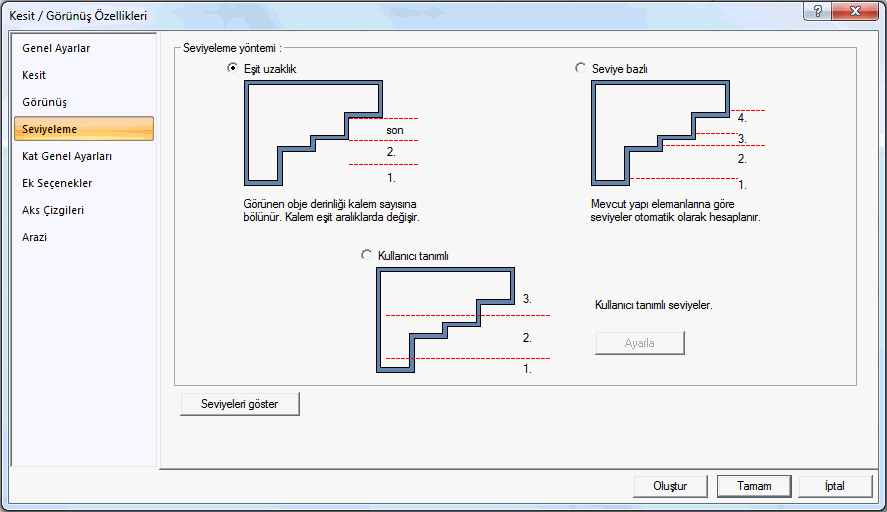

Seviyeleme sekmesini tıklayın.
Seviyeleme yöntemi: Projenize uygun olan seviyeleme tipini farenin sol tuşu ile tıklamak süretiyle belirleyin.
Eşit uzaklık: Görünen objenin derinliği, Görünüş sekmesinde verilen kalem sayına bölünür ve renk ve kalem kalınlıkları görünüşte eşit aralıklarda değişir.
Seviye bazlı: Mevcut yapı elemanlarının kesit veya görünüş hattına yakın ya da uzak olma konumlarına bakılarak seviyeler otomatik hesaplanır.
Kullanıcı tanımlı : Ayarla butonu tıklanmak süretiyle seviyeler, kullanıcı tarafından proje üstünde işaretlenerek belirlenir.
Seviyeleri göster : Seviyelerin nereden geçtiği ön izleme ile kullanıcıya gösterilir.
