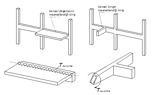

Uygunluk burulması, eğer bir sistemde burulma momentinin bulunması denge için zorunlu değilse, bu burulma uygunluk burulmasıdır.
Denge burulması, yapı elemanı ve sistemi dengeyi sağlamak için burulma momentine gereksinimi varsa, burulma denge burulmasıdır.

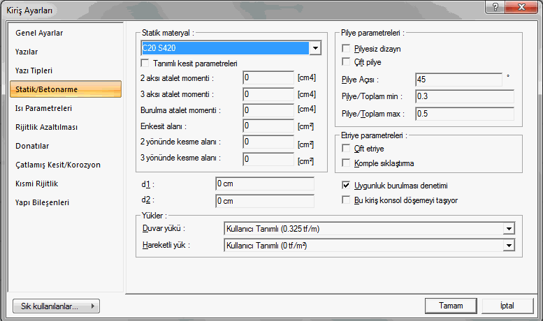

Kirişin burulma davranışını programa belirtmek için;
Kirişi veya kirişleri seçin ve obje özelliklerine girin. Kiriş Ayarları diyalogu açılacaktır.
Statik/Betonarme sekmesini tıklayın.
Diyalogta; eğer kiriş uygunluk burulmasına göre davranıyorsa, “Uygunluk burulması denetimi” seçeneğini işaretleyin. Eğer kiriş denge burulmasına göre davranıyorsa, seçeneğin işaretini kaldırın.
Tamam butonunu tıklayarak diyalogu kapatın.
