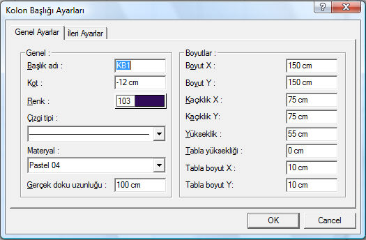

Kolon başlığı ayarları diyaloğu iki sekmeden oluşur. Bunlar sırası ile Genel Ayarlar, İleri Ayarlar sekmeleridir.
Genel Ayarlar sekmesi:
Başlık adı: Kolon başlığının adı. Kolon başlığı girilirken, kolon başlığı adının sonundaki rakam birer birer arttırılarak kolon başlığı adı otomatik oluşuturulur. Kolon başlığı tanımlandıktan sonra kolon başlığı adını değiştirmek mümkündür.
Renk: Kolon başlığı kenar çizgilerinin rengidir. Farenin sol tuşu ile tıklanıp tuş basılı tutularak açılan renk paleti üzerinde kaydırılır. İstenen rengin üzerine gelindiğinde tuş bırakılır. Renk kutucuğu seçilen renge dönüşür. Sol tuş shift tuşu ile birlikte tıklanırsa, ya da sağ tuş tıklanırsa ilgili rengin kalem kalınlığı ayarlanabilir.
Materyal: Kolon başlıklarının renderlerde üzerine kaplanacak materyal seçilir. Kolon başlığı seçilen materyal ile kaplanır ve renderlerde bu şekilde görüntülenir. Farenin sol tuşu ile aşağı ok butonu üzerine tıklanır. Açılan materyal listesinden uygun materyal seçilir. Tanımlı materyal yoksa liste boş gelir. Materyal ekleme işlemi Ayarlar/Materyaller satırı tıklanarak açılan diyalogdan yapılır.
Gerçek Doku Uzunluğu: Doku uzunluğu girilir. Örneğin; 1 girilirse seçilen materyal dokusu genişliği 1 birim olarak alınır ve seçilen obje üzerine kaplanır. Dokunun kare şeklinde olduğu düşünülürse obje yüzeyleri 1x1 ebadında dokular yan yana dizilerek kaplanır.
Kot: Kolon başlığının üst yüzeyinin kat tavanına göre kotunu ifade eder. Negatif (-) ya da pozitif (+) değer girilebilir.
Boyut X/Boyut Y: Kolon başlığının boyutları girilir . Programda default olarak Boyut X kolon başlığının plandaki yatay boyutunu (en), Boyut Y de plandaki düşey boyutunu (boy) ifade eder. Kolon başlıkları bağlı bulundukları kolonlara bağımlı olarak planda her türlü konumda (açıda) bulunabilirler.
Kaçıklık X/Kaçıklık Y: X ve Y kaçıklıkları girilir. Kaçıklıklar kolon başlığının sol üst köşesine göre verilir. Kaçıklık X ve Y sıfır olduğu zaman, kolon başlığı sol üst köşe noktası kolon düğüm noktası ile çakışır. X kaçıklığa pozitif (+) değer girildiği zaman, kolon başlığı yatay olarak sola doğru kayar. Negatif (-) değer girilirse, sağa doğru kayar. Y kaçıklığa pozitif (+) değer girilirse kolon başlığı düşey olarak yukarıya doğru, negatif (-) değer girilirse aşağıya doğru kayar.
Yükseklik: Kolon başlığının düşey (z yönündeki) yüksekliği.
Tabla yüksekliği: Kolon başlığı üzerine yerleştirilecek yatay tablanın yüksekliği (kalınlık).
Tabla Boyut X/ Tabla Boyut Y: Tablanın X ve Y yönlerinde kolon başlığına ilave edilecek boyutu. Örneğin; kolon başlığı X boyutu 1.5 girilmişse ve Tabla Boyut X’de 0.2 girilirse, Tablanın X yönündeki boyutu 1.5+0.2=1.7 metre olacaktır.
