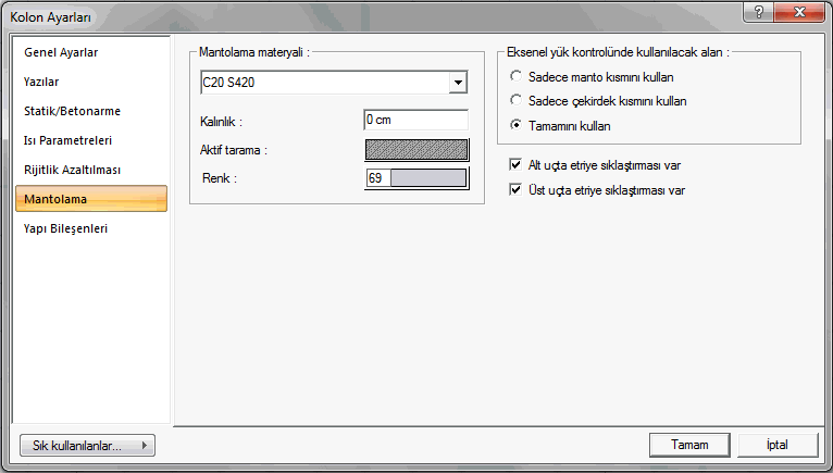

Mühendis kolon mantosu oluşturduğunda yönetmeliklerde belirtilen eksenel yük kontrolleri sırasında kullanılacak olan kolon alanını kolon ayarları diyalogunda belirtir. Deprem yönetmeliğinde bu kontrol Ac>=Nd/(0.5fck), TS500'de ise Ac>= Nd/(0.9fcd) olarak belirtilmiştir.
Ayarlar/Obje Ayarları/Kolon Ayarları satırını tıklayın.
“Mantolama” sekmesini tıklayın.
“Eksenel yük kontrolünde kullanılacak alan” başlığındaki “sadece manto olarak kullan”, “sadece çekirdek kısmını kullan” veya “tamamını kullan” seçeneklerden projenize uygun olanı işaretleyin.
“Tamam” butonunu tıklayarak diyalogu kapatın
