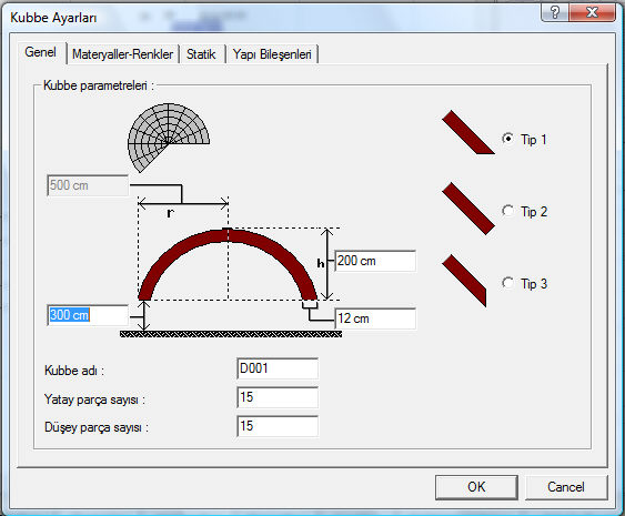

Kubbe ile ilgili parametreler Kubbe Ayarları diyalogundan ayarlanır. Bu ayarlar kubbe çiziminden önce ya da sonra yapılabilir. Çizilecek kubbelerle ilgili ayarlama yapmak için:
Ayarlar/Obje Ayarları/Kubbe Ayarları satırını tıklayın. Kubbe Ayarları diyalogu ekrana gelecektir.
Burada gerekli düzenlemeleri yapın ve Tamam butonunu tıklayın.
Diyalog kapanacaktır. Yapılan ayarlar çizeceğiniz kubbeler için geçerli olacaktır.

Kubbe Parametreleri bölümünde kubbe saçağının kat tabanından kotu, kubbe yüksekliği, kubbe yarıçapı, oluk genişliği ve oluk yüksekliği girilebilir. Kubbe yarıçapı sadece obje özellikleri değiştirilirken (mevcut bir kubbenin ayarlarına müdahale edilirken) aktiftir ve değiştirilebilir. Bu parametreler diyalogda şekille açıklanmıştır.
Yine bu bölümdeki üç saçak tipinden biri seçilir. Saçak tipleri şekil ile gösterilmiştir.
Yatay parça sayısı: Kubbenin kaç yatay parçadan (halka) oluşturulacağını belirler. Parça sayısı arttıkça kubbe hatları yuvarlaklaşır.
Düşey parça sayısı: Kubbenin kaç düşey parçadan (dilim) oluşturulacağını belirler. Parça sayısı arttıkça kubbe hatları yuvarlaklaşır.
