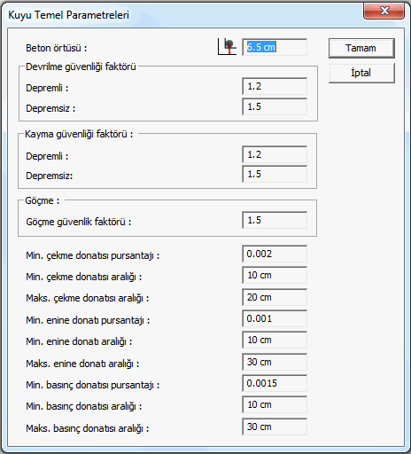

Beton örtüsü
Donatının ağırlık merkezinden betonun dış yüzüne olan mesafesidir.
Devrilme güvenliği faktörü
Depremli ve depremsiz durumlarına göre devrilme güvenlik katsayılarını verin.
Kayma güvenliği faktörü
Depremli ve depremsiz durumlarına göre kayma güvenlik katsayılarını verin.
Göçme güvenlik faktörü
Göçme güvenlik faktörünü verin.
Min. çekme donatısı pursantajı
Çekme bölgesinde, donatı hesabında kullanılacak minimum pursantaj değerini verin. Girilen değer kesit alanı ile çarpılır ve donatı seçimi çıkan sonuçtan az olmayacak şekilde yapılır.
Min. çekme donatısı aralığı
Çekme bölgesinde, iki donatı çubuğu arasında olabilecek en küçük mesafe değerini verin. Donatı seçiminde bu değer dikkate alınır.
Maks. çekme donatısı aralığı
Çekme bölgesinde, iki donatı çubuğu arasında olabilecek en büyük mesafe değerini verin. Donatı seçiminde bu değer dikkate alınır.
Min. enine donatı pursantajı
Yatay donatılarda kullanılmak üzere, minimum pursantaj değerini verin. Girilen değer kesit alanı ile çarpılır ve donatı seçimi çıkan sonuçtan az olmayacak şekilde yapılır.
Min. enine donatı aralığı
Yatay donatılarda kullanılmak üzere, iki donatı çubuğu arasında olabilecek en küçük mesafe değerini verin. Donatı seçiminde bu değer dikkate alınır.
Maks. enine donatı pursantajı
Yatay donatılarda kullanılmak üzere, iki donatı çubuğu arasında olabilecek en büyük mesafe değerini verin. Donatı seçiminde bu değer dikkate alınır.
Min. basınç donatısı pursantajı
Basınç bölgesinde, donatı hesabında kullanılacak minimum pursantaj değerini verin. Girilen değer kesit alanı ile çarpılır ve donatı seçimi çıkan sonuçtan az olmayacak şekilde yapılır.
Basınç bölgesinde, iki donatı çubuğu arasında olabilecek en küçük mesafe değerini verin. Donatı seçiminde bu değer dikkate alınır.
Basınç bölgesinde, iki donatı çubuğu arasında olabilecek en büyük mesafe değerini verin. Donatı seçiminde bu değer dikkate alınır.
