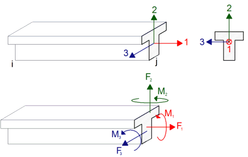

Plandaki bir kirişe bakıldığında kirişe paralel eksen 1 aksı , planda ona dik eksen 3 aksı ve çalışma düzlemine dik düşey eksen 1 ekseni olarak düşünülmelidir. Sol uç i, sağ uç ise j'dir.

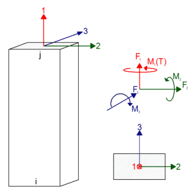

Kolonlarda ve perdelerde ise benzer şekilde kolonun güçlü doğrultusunu gösteren 2 ekseni, zayıf doğrultusunu gösteren aks 3 ekseni ve çalışma düzlemine dik düşey eksen 1 ekseni olarak düşünülmelidir. Alt uç i, üst uç ise j'dir.
Momentler kendi eksenini döndürür ve pozitif yön sağ el kuralına göre belirlenir.
Sabit ağırlık G ise 1 ekseni aşağı yöndedir.
