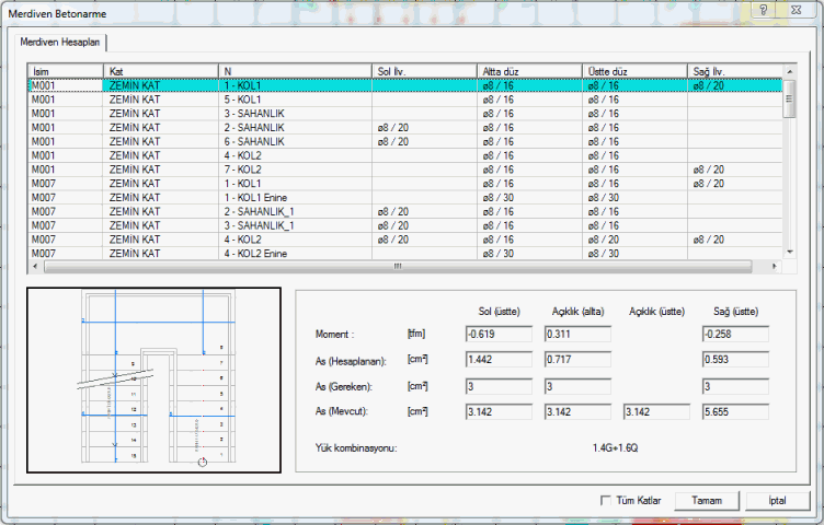

Merdiven Betonarme
Merdiven analiz, hesap ve betonarme sonuçları ile merdivene ilişkin olumsuzluk durumları Merdiven Betonarme diyalogunda gösterilir.  Analizinden sonra Betonarme menüsündeki Merdiven satırını tıkladığınızda Merdiven Betonarme diyaloğu ekrana gelecektir.
İsim
Merdivenin olan görünen adıdır.
Kat
Mervidenin bulunduğu katın adıdır.
N
Merdivende kıvrımlı kol ve sahanlık bölgeleri olmak üzere ilgili bölgelerde tanımlanan hesap akslarının numarasıdır.
Sol ilv.
İlgili hesap aksında, sol mesnet kesitinin üstünde hesaplanan ilave donatısının çapı ve cm cinsinden aralığıdır. Üzerinde çift tıklama yapılırsa donatının çapı ve aralığı değiştirilebilir.
Altta düz
İlgili hesap aksında, kesitin altında bulunan donatının çapı ve cm cinsinden aralığıdır. Üzerinde çift tıklama yapılırsa donatının çapı ve aralığı değiştirilebilir.
Üstte düz
İlgili hesap aksında, kesitin üstünde bulunan donatının çapı ve cm cinsinden aralığıdır. Üzerinde çift tıklama yapılırsa donatının çapı ve aralığı değiştirilebilir.
Sağ ilv.
İlgili hesap aksında, sağl mesnet kesitinin üstünde hesaplanan ilave donatısının çapı ve cm cinsinden aralığıdır. Üzerinde çift tıklama yapılırsa donatının çapı ve aralığı değiştirilebilir.
Sol (üstte)
İlgili betonarme hesap aksında döşemenin sol mesnetine ait kesitin üst kısmını tanımlar.
Açıklık (altta)
İlgili betonarme hesap aksında döşeme açıklığındaki kesitin alt kısmını tanımlar.
Sağ (üstte)
İlgili betonarme hesap aksında döşemenin sağ mesnetine ait kesitin üst kısmını tanımlar.
Moment :
Kesitin ilgili kısmında, betonarme hesapta esas alınan dizayn moment değeridir.
As (Hesaplanan)
Dizayn momentinden 1 metre genişlik için bulunan donatı değeridir.
As (Gereken)
Betonarme hesap aksının solunda, momentten hesaplanan donatı alanı ile yönetmelik gereği konması gereken donatı alanından büyük olanıdır.
Minimum donatı değeri, Asmin= b * (d-d’) * MinÇekmePursantajı
As (Mevcut)
Donatı seçimi sonrası kesitte mevcut olan toplam donatı miktarıdır.
Yük kombinasyonu
Dizayn momentin bulunduğu kombinasyonun adıdır.
Bu sekmede Shift tuşu ile birden fazla satır seçebilir, herhangi bir hücreye çift tıklayarak değer girebilir ve o değerin seçili tüm satırlar için uygulanmasını olmasını sağlayabilirsiniz.  Ctrl tuşu ise arada kalan satırları tek tek seçer.
Tüm katlar
Merdivenleri tüm kat boyunca ekranda listeler.
