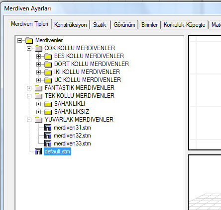

Merdiven kütüphanesi ve bu merdivenlerle ilgili parametreler Merdiven Ayarları diyaloğunda yer alır.
Ayarlar/Obje Ayarları/Merdiven Ayarları satırını tıklayın.
Merdiven Ayarları diyaloğu ekrana gelecektir.
İstediğiniz merdiven, korkuluk ve küpeşte tiplerini seçin ve gerekli parametrik ayarlamaları yapın.
Tamam butonunu tıklayarak diyalogdan çıkın.
Yapılan ayarlar bundan sonra çizilecek merdivenler için geçerli olacaktır. Mevcut bir merdivenin ayarlarını değiştirmek için:
Değiştirmek istediğiniz merdiveni farenin sol tuşu ile tıklayın. Merdiven seçilecektir.
Merdiven üzerinde farenin sağ tuşunu tıklayın.
Açılan menüden Özellikler satırını tıklayın. Merdiven Ayarları diyaloğu karşınıza gelecektir.
Gerekli değişiklikleri yapın ve Tamam butonunu tıklayın. Diyalog kapanacak, yaptığınız değişiklikler seçmiş olduğunuz merdivene uygulanacaktır.
Merdiven Ayarları diyalogu iki farklı şekilde karşımıza çıkar. Ayarlar/Obje Ayarları/Merdiven Ayarları satırı tıklandığında ekrana gelen Merdiven Ayarları diyalogu ile mevcut merdiveni değiştirmek için Özellikler tıklandığında açılan Merdiven Ayarları diyalogu arasında farklar vardır. Bu diyaloglardan birincisinde sekiz sekme bulunurken, ikincisinde on sekme bulunur. Diyaloglardaki parametrelerle ilgili açıklamalar aşağıdadır:
Bu sekmede diyaloğun sol tarafındaki pencerede Merdiven Kütüphanesi yer alır. Merdivenler tiplerine göre klasörler altında düzenlenmiştir. Çizilecek merdiven bu klasörler altından seçilir.
Seçilen merdivenin plan görüntüsü sağ üstte, üç boyutlu görüntüsü de sağ altta görüntülenir. 3B görüntüyü yaklaştırmak, uzaklaştırmak, döndürmek mümkündür. Bu şekilde merdiven özellikleri üç boyutlu olarak incelenebilir. Diğer sekmelerde yapılacak parametre değişiklikleri anında buradaki 3B görüntüye uygulanır.
Farenin sol tuşu basılı tutularak fare 3B görüntü üzerinde yukarı-aşağı. Sağa-sola hareket ettirilerek 3B merdiven görüntüsü döndürülür. Farenin sağ tuşu basılı tutularak fare yukarı-aşağı hareket ettirilirse, 3B merdiven yaklaşıp uzaklaşır. Klavyeden Ctrl tuşu ve farenin sol tuşu basılı tutularak fare 3B görüntü üzerinde hareket ettirilirse merdiven X-Y düzleminde (ızgara düzlemi), Ctrl tuşu ve farenin sağ tuşu basılı tutularak hareket ettirilirse Y-Z düzleminde (ızgara düzlemine dik düzlem) hareket eder.
Merdiven tanımı satırında merdiven için yazılmış tanım görülür. Bu satıra kullanıcı müdahale edemez.
Çıkış yönünü çevir: İşaretlendiğinde merdiven kollarının çıkış yönünü değiştirir. Örneğin soldan sağa çıkan bir merdiveni sağdan sola çıkan merdiven yapar.
