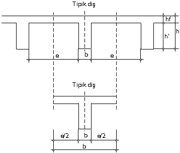

Nervür üzerinde kullanılan yükler aşağıdaki gibi hesaplanır.
Tipik dişin üzerinde bulunan sabit yüklerin hesabı,
Dişin kendi ağırlığı,
ZatiYük = bw * h * BetonBirimAğırlığı
Kaplama yükünden ve plak zatisinden gelen,
SabitYük=KaplamaG * b + e/2 * hf * BetonBirimAğırlığı * 2
KaplamaG değeri, Döşeme Ayarları diyalogunda Genel Ayarlar sekmesinde ve BetonBirimAğırlığı, Proje Genel Ayarları diyalogunda Yük-Güvenlik sekmesinde tanımlanabilmektedir.
Tipik dişin üzerinde bulunan hareketli yükün hesabı
ToplamHareketliYük= Q * b
Q değeri, Döşeme Ayarları diyalogunda Genel Ayarlar sekmesinde tanımlanabilmektedir. Yükler belirlendikten sonra dişlerin atalet momentleri ve ankastrelik tesirleri hesaplanır. Sistem sabit ve hareketli yükler altında çözülerek, her bir dişin solunda ve sağında sabit ve hareketli yüklemelere ait mesnet momentleri ve kesme kuvvetleri hesaplanır. Diş sürekli değilse, mesnet momenti sıfırdır.  Donatı hesabında kullanılmak üzere bu tesirler sabit ve hareketli yük katsayılarıyla çarpılır, mesnette mesnet momenti ve kesme kuvveti, açıklıkta açıklık momenti bulunur.
