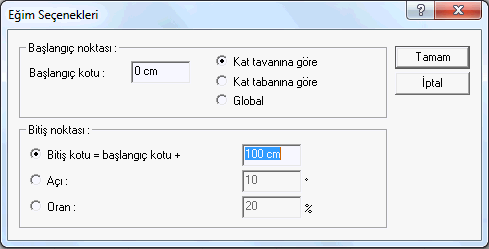

İşlemden sonra Eğim Seçenekleri diyalogu açılacaktır. Diyalogda eğimle ilgili bilgileri verin.
Tamam butonunu tıkladığınızda eğim oluşacaktır.
Eğim seçenekleri diyalogunda bulunan parametreler şunlardır :
Başlangıç noktası : Eğimin başlayacağı konumu işaret eder. Başlangıç noktası bölümünde verilen değerler, eğimin başlangıcının hangi kottan başlayacağını gösterir.
Başlangıç kotu : Sağ seçilen seviyeye göre başlangıç kotunu verin.
Kat tavanına göre kot seçilirse, verilen kot değeri, çalışılan katın tabanından alınır.
Kat tabanına göre kot seçilirse, verilen kot değeri, çalışılan katın tabanından alınır.
Global kot seçilirse, verilen kot değeri, çalışılan katlardan bağımsız olarak kat genelde tanımlanan sıfır kotundan alınır.
Bitiş noktası : Eğimin biteceği konumu işaret eder. Bitiş noktası bölümünde verilen değerler, eğimin hangi açı veya eğimle bitirileceğini gösterir.
Bitiş kotu = Başlangıç kotu + : Bu seçenek işaretlendiğinde, satıra yazılan değer aktif olur ve bu değer, eğimin biteceği toplam kotu gösterir. Verilen değer Başlangıç Kotu satırında yazılan değer ile toplanır ve bitiş kotunu belirlenir.
Açı : Bu seçenek işaretlendiğinde eğim verilen açı değeri ile belirlenir ve bitiş noktası bulunur.
Oran : Bu seçenek işaretlendiğinde eğim, verilen yüzde oran kadar oluşturulur.
