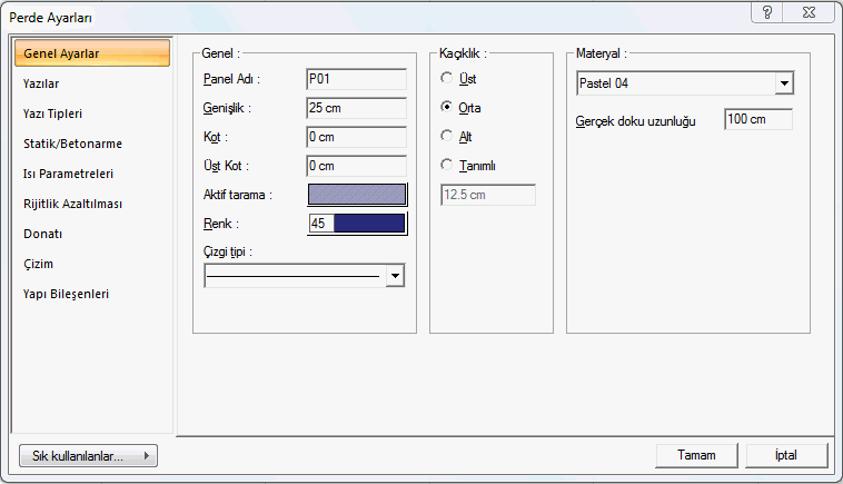

Panel Ayarları diyaloğu panellerle ilgili parametrelerin bulunduğu diyalogdur. Çizilen paneller panel ayarları diyaloğunda verilen parametrelere göre düzenlenirler. Çizilmiş panellerin özelliklerinde değişiklikler yapılmak istenirse obje özellikleri komutu ile ilgili panelin ayarlarına girilip, ayarlarda değişiklikler yapılabilir.
Panel Adı: Buraya girilen rakamın önüne P indisi getirilerek panel adı oluşturulur (P1, P15 gibi). Program bu isimleri panellerin çizilme sırasına göre arttırır. Panel isimleri paneller çizildikten sonra da değiştirilebilir. Değiştirilen panel isimleri P indisli olmak zorunda değildir. Herhangi bir isim kullanılabilir.
Panel Genişliği: Panel genişliği girilir . Panel genişliği, panelin plandaki genişliğini ifade eder.
Üst Kot/Kot: Üst Kot ve Kot parametreleri panelin üst ve alt düğüm noktalarını yönetir. Üst Kot ve Kot değerleri sıfır olduğu zaman, panel alt düğüm noktası kat tabanında, üst düğüm noktası kat tavanında yer alır. Başka bir deyişle panel yüksekliği kat yüksekliğine eşittir. Üst Kot hanesine pozitif (+) değer girilirse panel üst düğüm noktası girilen değer kadar yukarıya kayar, panel yukarıya doğru uzar. Negatif değer girilirse panel kısalır. Aynı şekilde Kot hanesine pozitif değer girilirse panel düğüm noktası girilen değer kadar yukarıya doğru kayar, dolayısı ile panel kısalır. Negatif değer girilmesi durumunda panel alt düğüm noktası aşağıya kayacağı için, panel boyu uzar. Panellerde Üst Kot ve Kot girilirken, katlar arası çakışmaları ya da süreksizlikleri önlemek için dikkatli olunmalıdır.
Panel Rengi: Panel kenar çizgilerinin rengidir. Farenin sol tuşu ile tıklanıp tuş basılı tutularak açılan renk paleti üzerinde kaydırılır. İstenen rengin üzerine gelindiğinde tuş bırakılır. Renk kutucuğu seçilen renge dönüşür. Shift tuşu ile birlikte tıklanırsa, ilgili rengin kalem kalınlığı ayarlanabilir. Kalem kalınlıkları ekranda farkedilmez. Çizim kağıda çizdirilirken geçerlidir.
Aktif Tarama: Panel için planda geçerli olan tarama tipidir. Tarama üzerine tıklandığında Tarama Ayarları diyaloğu açılır. Bu diyalogda, tarama tipleri tablosundan istenen tarama tipinin üzerine farenin sol tuşu ile tıklanarak tarama tipi seçilir. Tarama rengi ve zemin rengi kutucuklarının üzerine farenin sol tuşu ile tıklanıp tuş basılı tutularak açılan renk paleti üzerinde kaydırılır. İstenen rengin üzerine gelindiğinde tuş bırakılır. Renk kutucuğu seçilen renge dönüşür. Shift tuşu ile birlikte tıklanırsa, ilgili rengin kalem kalınlığı ayarlanabilir. Tamam butonu tıklanarak diyalog kapatılır ve kiriş ayarları diyaloğuna geri dönülür. Aktif tarama kutucuğunda seçilen tarama tipi seçilen renklerle görüntülenir.
Alt/Üst/Orta/Tanımlı: Panelin nereden tanımlı olacağını belirleyen seçeneklerdir. Panelin iki ucundaki düğüm noktalarını birleştiren sanal panel aksı, bakış yönüne göre panelin üst kenarı ile çakışacaksa üst, alt kenarı ile çakışacaksa alt, panelin tam ortasından geçecekse orta seçeneği işaretlenir. Sanal panel aksı başka bir hattan geçecekse Tanımlı seçeneği işaretlenir ve alttaki veri giriş kutucuğuna, panel üst kenarına göre mesafe girilir. Verilen mesafe panel kalınlığından fazla olmamalıdır.
Materyal: Panellerin renderlerde üzerine kaplanacak materyal seçilir. Panel seçilen materyal ile kaplanır ve renderlerde bu şekilde görüntülenir. Farenin sol tuşu ile aşağı ok butonu üzerine tıklanır. Açılan materyal listesinden uygun materyal seçilir. Tanımlı materyal yoksa liste boş gelir. Materyal ekleme işlemi Araçlar/Materyaller satırı tıklanarak açılan diyalogdan yapılır.
Gerçek Doku Uzunluğu: Doku uzunluğu girilir. Örneğin; 1 metre girilirse seçilen materyal dokusu genişliği 1 metre olarak alınır ve seçilen obje üzerine kaplanır. Dokunun kare şeklinde olduğu düşünülürse obje yüzeyleri 1x1 ebadında dokular yanyana dizilerek kaplanır.

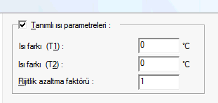

Tanımlı ısı parametreleri : İşaretlendiğinde eleman bazında T1 ve T2 ısı yüklemelerini aktif hale getirir.
Isı farkı (T1) = T1 yüklemesinin ısı farkı verilir.
Isı farkı (T2) = T2 yüklemesinin ısı farkı verilir.

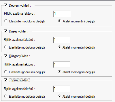

Rijitlik azaltma faktörleri : İlgili eleman için ısı hesabında kulllanılacak rijitlik azaltma faktörünü verilir.
Bu sekme, sadece kirişler seçilip Obje Özellikleri ile kiriş ayarları açıldığında görünür. Bu sekmede kirişler rijitllikleri, deprem, düşey, rüzgar ve toprak itkisi yüklemeleri için ayrı ayrı belirli bir çapan değeriyle azaltılabilir. Rijitlik azaltması, eleman elastisite modülü ya da atalet momenti bazında seçenekli olarak uygulanabilir.
Yapılan seçime göre azaltma faktörü verilir ve azaltma faktörünün elastisite modülü mü yoksa atalet momenti için mi uygulanacağını belirtilir.

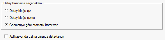

Kolon aplikasyon planında, perde elemanın yerinde detaylandırılması ile birlikte ayrıca pafta kenarında da detay çizilmesine ilişkin seçeneklerdir.
Detay bloğu çiz : Seçenek işaretlendiğinde perdenin detayı çerçeve içine alınarak ayrıca pafta kenarında çizilir.
Detay bloğu çizme : Seçenek işaretlendiğinde perdenin detayı sadece yerinde, aksların bulunduğu konumda verilir.
Geometriye göre karar ver : Programın perdenin pozisyonuna ve çevresinde bulunan diğer elemanların yakınlık / uzaklık durumuna göre otomatik karar vermesi sağlanır.
Aplikasyonda daima dışarıda detaylandır : Perde pozisyonun ve çevresinde bulunan diğer elemanların yakınlık / uzaklık durumuna göre ne olursa olsun detay açılmasını sağlar.

Panel ayarlarını çağırmak için;
Ayarlar/Obje Ayarları/Panel Ayarları satırını tıklayın.
Açılan panel ayarları diyaloğunda istediğiniz değişiklikleri yapın. Buradaki parametrelerle ilgili açıklamalar aşağıda yapılmıştır.
Tamam butonunu tıklayıp diyalogdan çıkın. Bu aşamadan sonra çizeceğiniz paneller yaptığınız ayarlarla çizilecektir.
Mevcut (önceden çizilmiş) panel ya da panellerin ayarlarını değiştirmek için:
Ayarlarını değiştirmek istediğiniz panel ya da panelleri farenin sol tuşu ile tıklayarak seçin.
Değiştir/Obje Özellikleri satırını tıklayın.
Açılan panel ayarları diyaloğunda gerekli değişiklikleri yapın. (Eğer birden fazla panel seçildi ise, seçilen panellerin sadece değiştirilen parametreleri değişerek ortak olacak, ortak olmayan parametreler değiştirilmeyecektir. Örneğin; 20 ve 25 cm genişliğinde paneller seçilmiş olsun. Panel ayarlarında yükseklik parametresi 2.5 yapılırsa bu panellerin ikisinin de yükseklikleri 2.5 metre olacak, genişlikleri yine 20 ve 25 cm kalacaktır).
Tamam butonuna tıklayıp diyaloğu kapattığınızda, panellerin özellikleri değişecektir.
