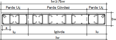

Aksi belirtilmediği sürece program, perde uç bölge uzunluklarını TDY'de belirtilen koşullara göre belirler. Bununla birlikte projeci, isterse başlık bölgesi uzunluğunu belirli değerlerde düzenleyebilir.
TDY'ye göre, Hw/lw > 2.0 olan perdelerin planda her iki ucuna perde uç bölgeleri oluşturulur. Perde uç bölgelerinin uzunluğu lu, aşağıdaki koşullara göre düzenlenir. (Hw perdenin rijit bodrum üstünden ölçülen toplam yüksekliği)
Kritik perde yüksekliği boyunca lu ≥ 2 bw ve lu ≥ 0.2 lw
Kritik perde yüksekliği dışında lu ≥ bw ve lu ≥ 0.1 bw
Hw/lw ≤ 2 ise perdede uç bölgesi düzenlenmez. Lu=0’dır.

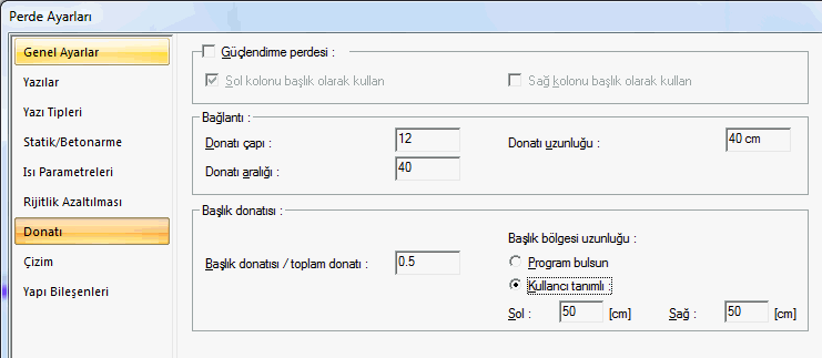

Programda, panel uç bölgeleri istenirse manuel olarak da düzenlenebilir.
Panel veya panelleri seçin.
Toolbardan Özellikler ikonunu tıklayın.
Panel Ayarları diyalogu açılacaktır.
Donatı sekmesini tıklayın.
Başlık donatısı kısmında bulunan Başlık bölgesi uzunluğu seçeneği görülecektir.
Burada, Program bulsun işaretlenirse, ilgili perde için başlık bölgesi uzunluğu yukarıda sözü edilen TDY koşullarına göre düzenlenir. Kullanıcı bulsun işaretlenirse, ilgili perde için sol ve/veya sağ satırlarında verilen uzunluk değerleri kadar başlık bölgesi uzunluğu düzenlenir.
Tamam butonunu tıklayarak diyalogu kapatın.
