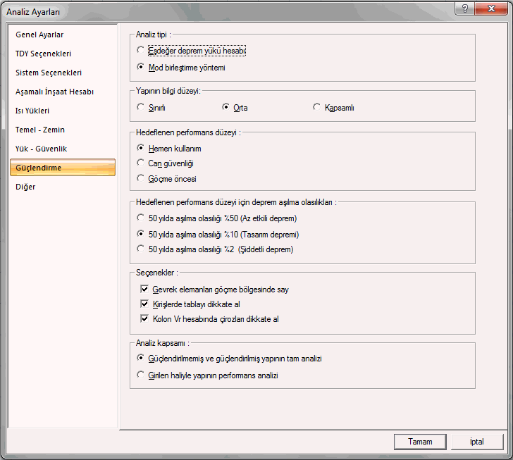

Programda ilk kez performans analizi yaptırmak için Analiz/Doğrusal Performans Analizi satırına tıkladığınızda karşınıza  Analiz Ayarları/Güçlendirme diyalogu gelecektir.
Analiz tipi: Doğrusal performans analizinde deprem yükünün eşdeğer deprem yükü yöntemine göre mi yoksa mod birleştirme yöntemine göre mi belirleneceği seçilir.
Yapının bilgi düzeyi : Deprem yönetmeliğinde 7.2 Bilgi Toplanması başlığında tanımlanan koşullara göre yapının bilgi düzeyi seçilir. Bilgi düzeyi katsayıları;
Sınırlı - > 0.75
Orta -> 0.90
Kapsamlı -> 1.00
Hedeflenen performans düzeyi : Güçlendirilecek binanın hedeflenen performans düzeyini listeden seçin. Binanın kullanım amacına göre belirlenmesi gereken performans düzeyleri deprem yönetmeliğinde Madde 7.8'de ve Tablo 7.7'de belirtilmiştir.  Seçilen performans düzeyine göre yapının performans değerlendirmesi program tarafından yapılacak ve rapor olarak hazırlanacaktır. Binanın performans değerlendirmesi, deprem yönetmeliği Madde 7.7'de belirtilen esaslara göre yapılır.
Hedeflenen performans düzeyi için deprem aşılma olasılıkları : Güçlendirilecek binanın hedeflenen performans düzeyi için deprem aşılma olasılığını listeden seçin. Binanın kullanım amacına göre seçilmesi gereken aşılma olasılığı ile ilgili bilgiler, deprem yönetmeliğinde Madde 7.8'de ve Tablo 7.7'de belirtilmiştir.  İşaretlenen seçeneğe göre yapının performans değerlendirmesi program tarafından yapılacak ve raporlanacaktır.
Yönetmeliğe göre aşılma olasılıkları ivme spektrum ordinat değerlerini belirler. Aşılma olasığı 50 yılda %10 olan binanın deprem hesabında ivme spektrum ordinatları madde 2.4'de belirtilen değerlerle aynı alınır. Aşılma olasılığı 50 yılda %50 olan binanın  deprem hesabında ivme spektrum ordinatları, madde 2.4'de belirtilen değerlerin yarısı alınır. Aşılma olasılığı 50 yılda %2 olan binanın  deprem hesabında ivme spektrum ordinatları madde 2.4'de belirtilen değerlerin 1.5 katı alınır.
Gevrek elemanları göçme bölgesinde say : Kesme ile kırılan elemanlar deprem yönetmeliğinde gevrek eleman olarak tanımlanmıştır. Yönetmeliğe göre gevrek elemanlar göçen elemanlardır ve kesinlikle güçlendirilmelidir. Gevrek elemanları zaten güçlendireceğiniz için ,isterseniz bu seçeneği işaretlemeyerek onları yapı performans hesabına katmayabilirsiniz. Bu durumda program ayrıca güçlendirilecek elemanlar başlığında gevrek elemanları listeleyecektir. İşaretlerseniz, gevrek elemanlar direk göçme bölgesinde değerlendirmeye katılacaktır.
Kirişlerde tablayı dikkate al:İşaretlenirse kirişin kesiti, tablalı kesit olarak dikkate alınır ve tablada bulunan döşemeye ait donatılar, kirişlerin mevcut donatı alanlarına katılır. İşaretlenmezse kirişin kesiti dikdörtgen kesit olarak kabul edilir ve tablada bulunan döşmeye ait donatılar, kirişlerin mevcut donatı alanlarına katılmaz.
Kolon Vr hesabında çirozları dikkate al : İşaretlenirse kolonda bulunan çirozlar, kolon etriyesine ilave edilerek kolon Vr hesabında dikkate alınır. İşaretlenmezse alınmaz.
Analiz kapsamı:
Güçlendirilmiş ve güçlendirilmemiş yapının tam analizi : Seçenek işaretlendiğinde, datası girilmiş, mantolama ve/ya güçlendirme perdeleri ile güçlendirilmiş yapının, güçlendirilmiş hali ile iki aşama şeklinde performans analizi yapılır. Analiz sonrasında istenirse güçlendirme seçmeli raporlarda, iki halin karşılaştırmalı sonuçları raporlanabilir.
Girilen haliyle yapının performans analizi : Seçenek işaretlendiğinde, veri olarak hazırlanan yapının performans analizini yapar.
Açılan bu diyalogda İlgili düzenlemeleri yaptıktan sonra Tamam butonuna bastığınızda program yapının performans analizini yapacaktır.
