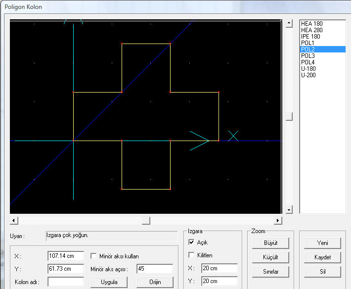

Poligon Kolon Ayarları Diyaloğu
Poligon Kolon ayarları, Poligon Kolon Ayarları diyaloğundan yapılır.
Poligon Kolon Ayarları diyaloğundaki pencere ve parametreler şunlardır:
Tasarım Penceresi: Arka planı siyah renkli çizim penceresidir. Poligon kolonun görüntüsü izlenir. Poligon kolon ekranında yeni butonu tıklanarak bir kolon oluşturabilir veya daha önce oluşturulmuş kolonlardan biri üzerinde değişiklik yapabilirsiniz. Poligon kolonun  her köşe noktasında bir düğüm noktası olacak şekilde oluşturmalı ve  kolonun sadece köşe noktalarının koordinatlarını girmelisiniz. Kolon üzerinde varolan bir düğüm noktasının koordinatını değiştirmek için imlecinizi düğüm noktası üzerine getirip farenizin sol tuşunu tıklayın. Düğüm noktasını yakalamış olursunuz. İmlecinizi ekran üzerinde hareket ettirdiğinizde düğüm noktası da hareket eder diyalog kutusundaki  X ve Y kutularına düğüm noktasının yeni koordinatını yazıp Uygula butonunu tıklayın. Düğüm noktanız yeni koordinatına taşınmış olur. Kolonun herhangi bir kenarında yeni bir düğüm noktası oluşturmak için kolon kenarı üzerinde çift tıklayın. Tıkladığınız yerde yeni bir düğüm noktası oluşur. Bu düğüm noktasını, istediğiniz yere taşıyabilirsiniz. Kolon üzerindeki bir düğüm noktasını silmek  için imlecinizi sileceğiniz düğüm noktası üzerine getirin. Farenizin sol tuşunu tıklayarak düğüm noktasını yakalayın. Bu düğüm noktasını, en yakın düğüm noktalarından birinin üzerine götürüp tıklayın. Böylece düğüm noktasını iptal etmiş olursunuz.
X/Y: Poligon kolon köşe noktaları taşınırken, X ve Y kutucuklarından nokta koordinatı girilebilir. Koordinat değerleri girilip Uygula butonuna basıldığında, ilgili düğüm noktası verilen koordinatlara taşınır. Minör aks açısını kullan seçeneği işaretlenirse, girilecek değerler minör koordinat düzlemine göre alınacaktır.
Orijin: Orijin butonu, poligon kolonun orijinini değiştirmek için kullanılır. Poligon kolon çizime, herhangi bir noktasından tutularak  yerleştirilir. Bu nokta kolonun orijin noktasıdır. Önce Orijin butonu tıklanır. Ardından tasarım penceresinde bir nokta tıklanır. Tıklanan nokta orijine taşınır ve kolon da buna göre yer değiştirir. Başka bir deyişle, kolon düğüm noktası tariflenen orijin noktasında yer alır. Kolonun düğüm noktası, kolon tanım noktasıdır.
Minör Aks Açısı: Poligon kolon, planda herhangi bir açıda olabilir. Bu nedenle, poligon kolonu tanımlarken, söz konusu açıda bulunan bir koordinat sistemine göre köşe noktalarını belirlemek büyük avantaj getirecektir. Minör aks açısı, bu koordinat sisteminin açısını belirlemeye yarar. “Minör aks açısı kullan” kutucuğu işaretlenirse kullanılır. Koordinat takımı ve ızgara sistemi girilen açı kadar saatin tersi yönünde döndürülür. Girilecek X ve Y değerleri de bu sisteme göre dikkate alınır.
Kolon Adı: Çalışılan poligon kolonun adı. Sadece kullanıcı açısından anlam ifade eder. Çizimlerde kullanılmaz. Poligon kolonu tanımlayacak bir isim ya da cümle girilebilir. Girilmesi zorunlu değildir.
Izgara: Tasarım penceresindeki ızgara ile  ilgili parametrelerdir. Açık kutusu işaretlenirse, tasarım penceresinde ızgara görüntülenir. Kilitlen işaretlenirse, tasarım penceresinde imleç ızgara noktalarına atlar. Bu sayede koordinat değerleri girilmeden, ızgara noktalarına atlanarak poligon kolonlar kolayca oluşturulabilir. X ve Y veri kutularına, ızgara X ve Y aralıkları girilir. Minör aks açısı kullanılırsa, ızgara sistemi de bu açı oranında döner.
Zoom: Büyüt ve Küçült butonları tasarım penceresindeki görüntüyü büyültüp küçültür. Sınırlar butonu, çizim sınırları içindeki alanı görüntüler. Zoom butonu tıklanıp imleç tasarım penceresi üzerine sürüklendiğinde, imlecin şeklinin değiştiği görülür. Bu aşamada tasarım penceresi üzerine farenin sol tuşu ile tıklanırsa, tıklanan nokta belli bir oranda büyütülür. Tasarım penceresi üzerine tıklamadan ikinci defa zoom butonu tıklanırsa, tasarım penceresinin orta noktasına göre görüntü yakınlaşır.
Yeni: Yeni butonu tıklandığında karşınıza bir diyalog gelir . Program yeni açılacak kolon dosyası için bir isim ister. İsim girilip Tamam butonu tıklandığında tasarım penceresinde yeni bir kolon görüntüsü açılır. Girilen isim de kolon isim listesinde yerini alır.
Kaydet: Tıklandığında bir diyalog açılır. Buraya bir isim girilip tamam butonu tıklandığında tasarım penceresinde görülen (aktif) kolon poligon kolon kütüphanesine kaydedilir ve kolon isim listesinde yerini alır. Kaydedilen kolon kütüphaneden silinmediği sürece bütün projelerde tekrar tekrar kullanılabilir.
Sil: Tasarım ekranında görünen, kolon listesinde seçili (aktif) kolonu, poligon kolon kütüphanesinden siler. Tıklandığında “Kolonu gerçekten silmek istiyor musunuz?” sorusu ekrana gelir. Soruya evet butonu tıklanarak yanıt verilirse kolon silinir. Silinen kolonu tekrar geri getirmek mümkün değildir.
Uyarı: Tasarım penceresinde yapılan zum işlemleri ile ilgili uyarılar bu satırda verilir.
