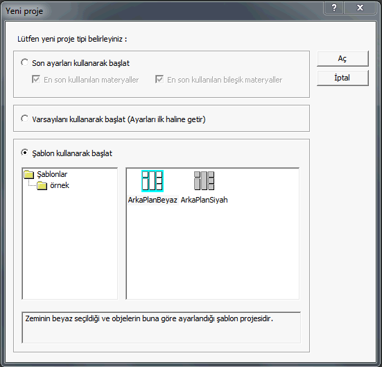

Program çalıştırıldığı anda Proje Aç ve Yeni Proje komutları aktif, diğerleri aktif değildir. Program ilk kez çalıştırıldığında kullanıcı ya yeni bir projeye başlar ya da mevcut bir projeyi açar. Yeni proje açmak için Yeni Proje ikonu tıklanır. Yeni proje diyalogu açılır.
Yeni Proje  diyalogunda, proje  ayarlarını belirleyen üç seçenek  bulunmaktadır.
Son ayarları kullanarak başlat: Bu seçenek işaretlenirse, program bir önceki aşamada açılan projenin ayarlarını yeni projede aktif hale getirir. Bu seçenek altında  ayrıca “En son kullanılan materyaller” ve  “En son kullanılan bileşik materyaller” şeklinde iki seçenek daha mevcuttur. Bu seçenekler işaretlenirse, bir önceki aşamada açılan projenin materyalleri ve bileşik materyalleri yeni projede aktif hale gelir.
Varsayılanı kullanarak başlat(Ayarları ilk hale getir): İşaretlenirse, program varsayılan (default) ayarlarla yeni bir proje açar.
Şablon kullanarak başlat: İşaretlenirse program, hazırda bulanan proje şablonlarından birini seçerek yeni bir proje açar. Yeni projenin ayarı olarak kullanılmak istenen şablon, sol tuş ile tıklanır.
Uygun bir seçenek seçilerek Aç butonu tıklanır. Böylece programda diğer komutlar da aktif duruma gelir.
