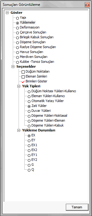

Fareyi perspektif penceresi üzerine sürükleyin ve sağ tuşunu tıklayın.
Burada açılan alt menüden 3B Çerçeve satırını tıklayın.
Perspektif penceresindeki görüntü 3B Çerçeve görüntüsüne dönüşecektir ve “Sonuçları Görüntüleme” diyalogu ekrana gelecektir.
Sonuçları Görüntüleme diyalogu iki bölümden oluşur: “Göster” ile “Seçenekler”
Göster sekmesi altındaki işaretlediğiniz başlıklara göre Seçenekler sekmesinin alt başlıkları otomatik olarak güncellenir.
Göster -> Yapı:
Veri girişini yaptığınız yapının çerçeve modeli gösterilir.
Yapı -> Seçenekler:
Düğüm noktaları: İşaretlenirse çerçeve sistemdeki tüm düğüm noktaları isimleriyle birlikte gösterilir.
Lokal akslar: İşaretlenirse elemanların lokal aksları elemanlar üzerinde gösterilir.
Eleman isimleri: İşaretlenirse elemanların yapı ağacında elemanlar klasörüne karşılık gelen isimleri her bir elemanın üzerinde gösterilir.
Diyaframları çiz: Bu seçenek işaretlenirse analiz sonrasında sistemde bulunan tüm diyaframlar incelenebilir. Seçenek aktif hale getirildikten sonra altında bulunan diyafram isimleri tıklanarak perspektif ekranında tespit edilen diyaframların sınırları gözlemlenebilir.
Göster -> Yüklemeler :
Mevcut yapı elemanlarındaki tüm yatay ve düşey yükler bu seçenek altında incelenebilir.
Yüklemeler -> Seçenekler:
Birimleri göster: Görüntü penceresinde görülen eleman yüklerinin birimleri ile birlikte yazılmasını istiyorsanız bu seçeneği işaretleyebilirsiniz.
Seçenekler -> Yük Tipleri:
Yük tiplerini incelerken dikkat edilmesi gereken konu ilgili yük tipini seçtikten sonra Yükleme Durumları başlığı altında ki yük durumunun da doğru seçilmesi gereklidir. Aksi taktirde incelenmek istenilen yükler görüntü penceresinde gösterilmeyecektir.
Düğüm noktası yükleri-Kullanıcı: Projenizde kullanıcı tarafından düğüm noktalarına yük tanımı yapılmışsa bu seneği işaretleyip görüntü penceresinden inceleyebilirsiniz.
Eleman yükleri-Kullanıcı: Sistemdeki çubuk elemanlara kullanıcı tarafından girilmiş yükler mevcut ise incelemek için bu seçenek işaretlenmelidir.
Otomatik yatay yükler: Program tarafından otomatik olarak hesaplanan (örn. deprem yükleri) yükleri incelemek için bu seçenek işaretlenmelidir.
Zati yükler: Elemanların öz ağırlıklarından oluşan yükleri incelemek için kullanılır.
Duvar yükleri: Kiriş elemanları üzerine girilen duvar yükleri bu seçenekten incelenir.
Döşeme yükleri-Noktasal: Döşemelerden kolonlara gelen yükler bu seçenek atında incelenebilir.
Döşeme yükleri-Eleman: Döşemelerden kirişlere gelen yükler bu seçenek altından incelenir.
Döşeme yükleri-Kabuk: Döşemelerden kabuk elemanlara gelen yükler bu seçenek altından incelenir.
Seçenekler -> Yükleme Durumları:
EX, EY: Depremden dolayı x ve y eksenlerinde oluşan kuvvetler gösterilir.
EX1, EY1, EX2, EY2: Depremden dolayı x ve y eksenlerinde oluşan kuvvetler %5 eksantirisite uygulanmış halleri gösterilir.
G: Sabit yükler gösterilir.
Q: Hareketli yükler gösterilir.

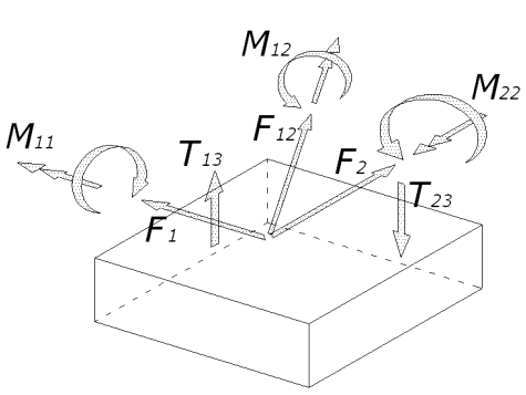

M11, M22, M12: Belirtilen lokal eksenler doğrultusunda sonlu elemanlarda oluşan moment değerleridir. Görüntü penceresinin sağ altında bulunan ikon tıklanarak istenilen yük kombinasyonuna ait değerler görüntülenebilir.
V13, T23: Belirtilen lokal eksenler doğrultusunda elemanlarda oluşan kesme kuvveti değerleridir. Sonuçları görüntü penceresinde görüntüleyemiyorsanız Analiz/Analiz Ayarları/Sistem Seçenekleri kısmından ilgili alanları işaretleyip tekrar analiz yaptırmalısınız. Görüntü penceresinin sağ altında bulunan ikon tıklanarak istenilen yük kombinasyonuna ait değerler görüntülenebilir.
F11, F22, F12: Belirtilen lokal eksenler doğrultusunda elemanlarda oluşan normal kuvvet değerleridir. Sonuçları görüntü penceresinde görüntüleyemiyorsanız Analiz/Analiz Ayarları/Sistem Seçenekleri kısmından ilgili alanları işaretleyip tekrar analiz yaptırmalısınız. Görüntü penceresinin sağ altında bulun an ikon tıklanarak istenilen yük kombinasyonuna ait değerler görüntülenebilir.

Seçenekler -> Kabuk Sonuçları:
F11, F22, F12: Belirtilen lokal eksenler doğrultusunda elemanlarda oluşan normal kuvvet değerleridir. Sonuçları görüntü penceresinde görüntüleyemiyorsanız Analiz/Analiz Ayarları/Sistem Seçenekleri kısmından ilgili alanları işaretleyip tekrar analiz yaptırmalısınız. Görüntü penceresinin sağ altında bulunan ikon tıklanarak istenilen yük kombinasyonuna ait değerler görüntülenebilir.
Depl: Döşemede oluşan deplasman değerleri görüntü ekranında gösterilir. Altta bulunan renk skalasından deplasman miktarları okunabilir. Büyütme faktörü kısmından Otomatik satırının işareti kaldırılarak kutucuğa istenilen büyütme oranı elle girilebilir. Görüntü penceresinin sağ altında bulunan ikon tıklanarak istenilen yük kombinasyonuna ait değerler görüntülenebilir.
As1, As2: As1 ve As2 işaretlenerek sırasıyla asal ve minör yöndeki donatı alanları görülebilir. “Üst donatı alanları” seçeneği işaretlenirse, diyagramda kabuğun üst bölgesindeki donatı miktarları gösterilir. Seçenek işaretli değilse, alt bölgelerdeki donatı miktarları gösterilir. Fareyi diyagram üzerinde gezdirerek panele ait nümerik değerleri de görebilirsiniz. Ayrıca hangi rengin hangi nümerik değere de denk geldiği alttaki renk paletinden takip edilebilir.
