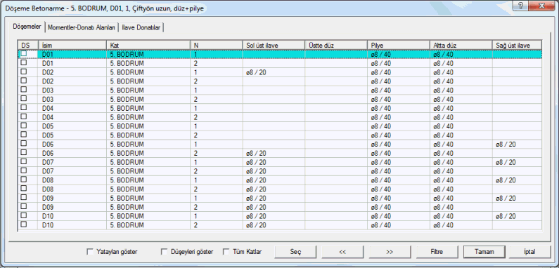

Döşeme analiz, hesap ve betonarme sonuçları ile döşemeye ilişkin olumsuzluk durumları Döşeme Betonarme diyalogunda gösterilir. Analizinden sonra Betonarme menüsündeki Döşeme satırını tıkladığınızda Döşeme Betonarme diyaloğu ekrana gelecektir.
Döşemede bazı olumsuzluklar oluştuğunda döşeme adının yanında olumsuzlukla ilgili terimler verilir. (Örneğin D101(Min) vb).
Min: Döşeme, "TS500'e göre minimum kalınlık kontrolünü sağlamıyor" demektir. Döşeme kalınlığını arttırın.
Çd: Döşeme çift donatılı kesite çalışmaktadır. Döşemelerde çift donatıya izin verilmediğinden bu uyarı verilmektedir. Döşeme kalınlığını arttırın.
S : Döşeme, "TS500'e göre sehim koşullarını sağlamıyor" demektir. Döşeme kalınlığını arttırın.
As(-) : Döşemede yetersiz donatı bulunmaktadır. Donatı seçiminde yeter büyüklükte donatı çapı işaretlenmemiş olabilir.
Döşemeler betonarme hesap aksına göre listelenir. Bir döşemede birden fazla betonarme hesap aksı olabileceğinden, döşemede mevcut olan hesap aksı sayısı kadar satırla betonarme sonuçları listelenecektir.
DS
Donatı sabitleme sütunudur. İşaretli ise donatılar sabitlenir. Döşeme donatılarında değişiklik yapıldığında DS otomatik olarak işaretlenir ve döşeme betonarme yapılsa bile donatılar sabit kalır. DS işaretli değilse analiz sonrasında donatılar, donatı seçim koşullarına göre tekrar belirlenir.
İsim
Döşemenin planda görünen ismidir. (D1, D2, D10 vb) Olumsuzluk durumunda plağın ismi yanında olumsuzlukla ilgili terim eklenir. D101(Min) vb yazısı görünür.
Kat
Döşemenin bulunduğu katın adıdır.
N
Betonarme hesap aksının numarasıdır. (1,2,3,4 vb) Aynı plakta birden fazla betonarme hesap aksı olabileceğinden hesap akslarının numaraları N sütunundan takip edilir.
Sol üst ilave
İlgili betonarme hesap aksında, sol mesnet kesitinin üstünde hesaplanan ilave donatısının çapı ve cm cinsinden aralığıdır. Üzerinde çift tıklama yapılırsa donatının çapı ve aralığı değiştirilebilir.
Üstte düz
İlgili betonarme hesap aksında, döşeme kesitinin üstünde bulunan donatının çapı ve cm cinsinden aralığıdır. Üzerinde çift tıklama yapılırsa donatının çapı ve aralığı değiştirilebilir.
Pilye
İlgili betonarme hesap aksında, döşeme bulunan pilye donatısının çapı ve cm cinsinden aralığıdır. Üzerinde çift tıklama yapılırsa donatının çapı ve aralığı değiştirilebilir.
Altta düz
İlgili betonarme hesap aksında, döşeme kesitinin altında bulunan donatının çapı ve cm cinsinden aralığıdır. Üzerinde çift tıklama yapılırsa donatının çapı ve aralığı değiştirilebilir.
Sağ üst ilave
İlgili betonarme hesap aksında, sağ mesnet kesitinin üstünde hesaplanan ilave donatısının çapı ve cm cinsinden aralığıdır. Üzerinde çift tıklama yapılırsa donatının çapı ve aralığı değiştirilebilir.
Bu sekmede Shift tuşu ile birden fazla satır seçebilir, herhangi bir hücreye çift tıklayarak değer girebilir ve o değerin seçili tüm satırlar için uygulanmasını olmasını sağlayabilirsiniz. Ctrl tuşu ise arada kalan satırları tek tek seçer.
