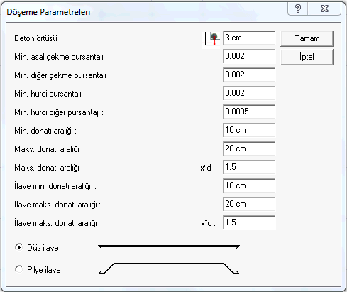

Döşeme Parametreleri
Betonarme hesabında ve donatı yerleştirilmesi aşamasında programın hangi kriterlere uyacağını parametreler ile belirler. Programda Betonarme menüsü altında bulunan parametrelerin varsayılan değerleri, Türk Standartlarında ve deprem yönetmeliğinde belirtilen esaslara göre ayarlanmıştır.
Tek ve çift doğrultuda çalışan plak döşemeler için değiştirilebilir parametreler şunladır.
Beton örtüsü
Döşeme içindeki çekme donatısının ağırlık merkezinden betonun dış yüzüne olan mesafesidir.
Minimum Asal Çekme Pursantajı
Çift doğrultuda çalışan plak döşemelerde, döşemenin kısa kenar doğrultusundaki çekme pursantajıdır. Varsayılan değer 0.0025’dir. Döşemenin açıklığında, hesap sonucunda bulunan momentten donatı alanı hesaplanır. Bu alan, ayrıca Minimum Çekme Pursantajı kullanılarak hesaplanan minimum donatı alanıyla karşılaştırılır. Hangisi büyük ise o alan kullanılır ve döşemenin kısa kenar doğrultusuna o alandan bulunan donatı miktarı atılır.
Minimum asal çekme pursantajı büyüdükçe kesite konulacak minimum donatı miktarı artar.
Minimum Diğer Çekme Pursantajı
Çift doğrultuda çalışan plak döşemelerde, döşemenin uzun kenar doğrultusundaki çekme pursantajıdır. Varsayılan değer 0.0025’dir. Döşemenin açıklığında, hesap sonucunda bulunan momentten donatı alanı hesaplanır. Bu alan, ayrıca Minimum Diğer Çekme Pursantajı kullanılarak hesaplanan minimum donatı alanıyla karşılaştırılır. Hangisi büyük ise o alan kullanılır ve döşemenin uzun kenar doğrultusuna o alandan bulunan donatı miktarı atılır.
Minimum donatı hesaplanır. Asmin= b * (d-d’) * MinDiğerÇekmePur
Minimum diğer çekme pursantajı büyüdükçe kesite konulacak minimum donatı miktarı artar.
Not: Donatı yerleştirirken, iki doğrultudaki donatı üst üste geldiğinden, bir doğrultudaki faydalı yüksekliğin(d-d’) diğerinden değişik olması doğaldır. Ancak her iki doğrultudaki faydalı yüksekliğin aynı alınmasında bir sakıca yoktur. (Uğur Ersoy, Betonarme 2 Sy:34, Ağustos 1995)
Minimum Hurdi Pursantajı
Uzun kenarı kısa kenarından 2 kat daha fazla olan plak döşemelerde (Luzun/Lkısa≥2), kısa kenar doğrultusundaki çekme pursantajıdır. Varsayılan değer 0.0025’dir. Döşemenin açıklığında, hesap sonucunda bulunan momentten donatı alanı hesaplanır. Bu alan, ayrıca Minimum Hurdi Pursantajı kullanılarak hesaplanan minimum donatı alanıyla karşılaştırılır. Hangisi büyük ise o alan kullanılır ve hurdi döşemenin kısa kenar doğrultusuna o alandan bulunan donatı miktarı atılır.
Minimum donatı, Asmin= b * (d-d’) * MinHurdiPur
Minimum Hurdi Diğer Pursantajı
Uzun kenarı kısa kenarından 2 kat daha fazla olan plak döşemelerde (Luzun/Lkısa≥2), uzun kenar doğrultusundaki çekme pursantajıdır. Varsayılan değer 0.0005’dir. Döşemenin açıklığında, hesap sonucunda bulunan momentten donatı alanı hesaplanır. Bu alan, ayrıca Minimum Hurdi Pursantajı kullanılarak hesaplanan minimum donatı alanıyla karşılaştırılır. Hangisi büyük ise o alan kullanılır ve hurdi döşemenin kısa kenar doğrultusuna o alandan bulunan donatı miktarı atılır.
Minimum donatı, Asmin= b * (d-d’) * MinHurdiDiğerPur
Minimum Donatı Aralığı
Birimi cm’ dir. Plak döşemelerde donatı seçilirken, bu parametre dikkate alınır. İki donatı arasındaki mesafe minimum donatı aralığından az kalırsa donatı çapı arttırılır. Varsayılan değer 10 cm’  dir.  Kullanıcı bu değeri değiştirmediği sürece iki donatı arasındaki mesafenin 10 cm’ in altına düşmesine müsaade edilmez.
Donatı arttırmada kullanılabilecek donatı çapları, Betonarme menüsü altında bulunan Donatı Seçimi diyalogunda bulunmaktadır. Bu diyalogda kullanıcı plak döşemeler için hangi donatıların kullanılacağını işaretler. Donatı seçimi bu diyalogda izin verilen çaplar için yapılır. Örneğin kullanıcı bu çapları, 8’lik, 10’luk olarak işaretlemiş olsun. İki donatı arasındaki minimum aralık önce 8’lik, sağlamıyorsa, sonra 10’luk donatı için bakılır. 10’luk donatı için de iki donatı arasındaki minimum donatı aralığı yeterli değilse, arttırılacak yeterli donatı çapı işaretlenmediği için program eksik alan(eksikAs) uyarısı verecektir. Bu durumda kullanılabilecek donatı çapları, Donatı Seçimi diyalogunda yeterli sayıda işaretlenmelidir.
Donatı Seçiminde sadece 8’lik ve 10’luk donatı işaretlenmiş olsaydı, program 10’luk donatıdan fazla donatı atamayacağı için, program bu döşeme için EksikAs uyarısı yapacaktı.
Maksimum Donatı Aralığı
İki donatı arasındaki mesafe bu parametrede yazılan değerden fazla olamaz.  Maksimum donatı aralığı x*d parametresiyle birlikte kullanılır.
Bu parametrenin varsayılan değeri 1.5 ‘ dir. Bu parametrede yazılan değer ile plak kalınlığı çarpılır. Bulunan değer maksimum donatı aralığıdır ve iki donatı arasındaki mesafe bu parametreden hesaplanan değerden fazla olamaz.
İlave min. donatı aralığı
Döşemelerde ilave donatıların arasındaki  minimum mesafeyi  sınırlayan parametredir. Plak döşemelerde ilave donatı seçilirken, bu parametre dikkate alınır. İki ilave donatı arasındaki mesafe minimum donatı aralığından az kalırsa donatı çapı arttırılır.
İlave maks. donatı aralığı
Döşemelerde iki ilave donatı arasındaki mesafeyi sınırlayan parametredir. İki ilave donatı arasındaki mesafe burada yazılan değerden fazla seçilmez.  Maksimum donatı aralığı x*d parametresiyle karşılaştırılır ve küçük olan kullanılır.
İlave min. donatı aralığı  x*d
Döşemelerde ilave donatıların arasındaki maksimum mesafeyi sınırlayan parametredir. Bu parametrede yazılan değer ile plak kalınlığı çapılır. Bulunan değer maksimum donatı aralığıdır ve iki donatı arasındaki mesafe bu parametreden hesaplanan değerden fazla seçilmez.
İlave şekli
Döşemede ilavenin şeklini seçin. İlave düz donatı şeklinde dizayn edilecekse düz, pilye şeklinde dizayn edilecekse pilye ilave seçeneğini seçin.
