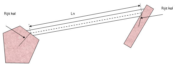

Kiriş hesap açıklığı
Kiriş temiz açıklığı kullanılır. (Ln)
Kiriş temiz açıklığı Kiriş Donatıları diyalogunda Donatı Alanları sekmesinde Tem.Ack satırında izlenebilir.
