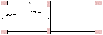

İki doğrultuda çalışan kirişli döşemeler için minimum döşeme kalınlığı aşağıdaki bağıntıdan hesaplanabilir.
ve hf>= 8 cm olmalıdır.
lns = Döşemenin kısa kenar doğrultuda serbest açıklık
m = Uzun kenarın kısa kenara oranı
= Sürekli olan kenarların toplam uzunluğunun döşeme
çevresi uzunluğuna oranı
hf=375/(15+20/1.33) * [1-0.21/4] =11.82 cm. Döşeme kalınlığı en az 12 cm seçilmelidir.
