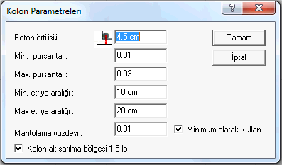

Kolon parametreleri diyalogunda bulunan parametreler şunlardır :
Kolon içindeki donatının ağırlık merkezinden betonun dış yüzüne olan mesafesidir. Birimi cm’ dir.
Varsayılan değeri 0.01’ dir. Kolona konulacak boyuna donatının minimum değerini belirleyen orandır. Kolonun brüt alanının Minimum Pursantaj parametresi ile çarpımı minimum donatı alanını belirler. Program kolona konulacak donatıyı bu alandan az olmayacak şekilde seçer.

Varsayılan değeri 0.03’ dir. Kolona konulacak boyuna donatının maksimum değerini belirleyen orandır. Kolonun brüt alanının Maksimum Pursantaj parametresiyle ile çarpımı maksimum donatı alanını belirler. Program kolona konulması gereken donatıyı, bu alan ile karşılaştırır. Kolona konulması gereken donatı alanı fazla ise, pursantaj değerini aşan kolon için kesit yetersiz uyarısı Kolon Donatıları diyalogunda kullanıcıya iletilir.

Birimi cm, varsayılan değeri ise 10 cm’ dir. Programda kolonun orta bölgesine konulacak etriyenin aralığı(so) bu parametrede belirtilen değerden az olmayacak şekilde seçilir.

Birimi cm, varsayılan değeri ise 20 cm’ dir. Programda kolonun orta bölgesine konulacak etriyenin aralığı(so) bu parametrede belirtilen değerden fazla olmayacak şekilde seçilir.

Mantolama yüzdesi
Yanda bulunan "Minimum kullan" seçeneği işaretlenmediyse program, bu satırda yazan pursantaj değeri kadar donatıyı manto donatısı olarak kolona yerleştirir.
Minimum olarak kullan
Bu seçenek işaretli değilse program, "mantolama yüzdesi" satırında yazan pursantaj değeri kadar donatıyı manto donatısı olarak kolona yerleştirir. Seçenek işaretli ise mantonun betonarme hesabı yapılır ve hesap sonucuna çıkan donatı ile mantolama yüzdesinde hesaplanan donatı karşılaştırılır. Hangisi büyükse o donatı miktarı manto donatısı olarak kolona yerleştirilir.
Kolon alt sarılma bölgesi 1.5lb
İşaretlenmezse, deprem yönetmeliğinde şekil 7.3'de şematik olarak gösterilen kolon sarılma bölgesindeki şartlar dikkate alınır. a kolon sarılma bölgesi uzunluğu, bmax kolon boyutlarından büyük olanı, ln kolon temiz yüksekliği ise, a>= bmax ; a>=ln/6 ve a>=50 cm olarak kontrol edilir ve sarılma bölgesi etriyeleri "a" kadar çizilir. İşaretlenirse, kolon sarılma bölgesi 1.5lb kadar hesaplanır ve sarılma bölgesi etriyeleri bu değer kadar çizilir.
