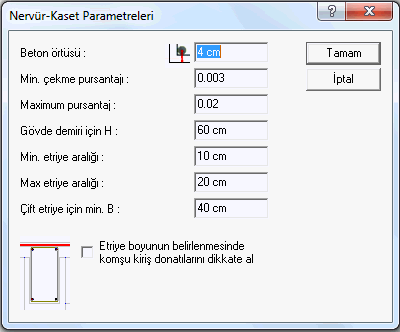

Nervür ve kaset dişlerinin içindeki çekme veya basınç donatısının ağırlık merkezinden betonun dış yüzüne olan mesafesidir.
Nervür-Kaset dişinde çekme bölgesine konulacak minimum donatıyı belirleyen parametredir. Nervür ve kaset dişlerinde, bu parametre diş açıklığında alta, diş mesnetinde üstte kullanılır. Donatı hiçbir koşulda bu parametreyle belirlenen sınırdan az olamaz.
Minimum donatı, Asmin=MinÇekmePursantajı* bw * (h-d’ )
1.56 (2fi10) olarak hesaplanır.
Ashesap, hesap momentinden(en olumsuz kombinezondan hesaplanan momentten) bulunan donatı miktarı olmak üzere,
Asmin < Ashesap ise kesite konulacak donatı miktarı Ashesap,
Asmin>As hesap ise kesite konulacak donarı miktarı Asmin olmaktadır.
Nervür-kaset dişine konulacak çekme donatısının(mesnette üst donatı, açıklıkta alt donatı) üst sınırını belirler. Donatı hiçbir koşulda bu parametreyle belirlenen sınırdan fazla olamaz. Fazla olması durumunda program maksimum pursantajın fazla olduğu nervür-kaset dişi için “kesit yetersiz” mesajı verecektir.
Birimi cm, varsayılan değeri 60 cm’ dir. Nervür-kaset dişinin yüksekliği bu parametrede yazan değerden fazla ise dişe 2if10 gövde donatısı yerleştirilir.
Programda nervür-kaset dişine konulacak etriyenin aralığı bu parametrede belirtilen değerden az olmayacak şekilde seçilir.
Programda nervür-kaset dişine konulacak etriyenin aralığı bu parametrede belirtilen değerden fazla olmayacak şekilde seçilir.
Nervür-kaset dişinin genişliği bu parametreyle karşılaştırılır. Dişin genişliği bu parametrede yazan minimum genişlik değerini aşmadığı sürece dişler çift kollu bir etriye ile donatılandırılırlar. Aksi durumda 2 tane çift kollu etriye ile donatılandırılırlar.
Diş etriyesinin boyu hesaplanırken üstte montaj ile altta düz donatıyı saracak şekilde yerleştirileceği düşünülür. Bu seçenek işaretlendiğinde üst montajla birlikte varsa komşu kirişten gelen düz donatıların da etriye içine girdiği kabul edilir. Bunun sonucunda etriye boyu üstte komşu girişten gelecek donatılar için pay bırakılmış olarak hesaplanır ve açılımda o şekilde çizilir.
