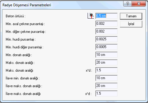

Radye döşemesi içindeki çekme donatısının ağırlık merkezinden betonun dış yüzüne olan mesafesidir.
Çift doğrultuda çalışan radye döşemelerde, döşemenin kısa kenar doğrultusundaki çekme pursantajıdır. Varsayılan değer 0.0025’dir. Radye döşemesinin açıklığında, hesap sonucunda bulunan momentten donatı alanı hesaplanır. Bu alan, ayrıca Minimum Çekme Pursantajı kullanılarak hesaplanan minimum donatı alanıyla karşılaştırılır. Hangisi büyük ise o alan kullanılır ve döşemenin kısa kenar doğrultusuna o alandan bulunan donatı miktarı atılır.
Çift doğrultuda çalışan radye döşemelerde, döşemenin uzun kenar doğrultusundaki çekme pursantajıdır. Varsayılan değer 0.0025’dir. Döşemenin açıklığında, hesap sonucunda bulunan momentten donatı alanı hesaplanır. Bu alan, ayrıca Minimum Diğer Çekme Pursantajı kullanılarak hesaplanan minimum donatı alanıyla karşılaştırılır. Hangisi büyük ise o alan kullanılır ve döşemenin uzun kenar doğrultusuna o alandan bulunan donatı miktarı atılır.
Uzun kenarı kısa kenarından 2 kat daha fazla olan radye döşemelerde (Luzun/Lkısa≥2), kısa kenar doğrultusundaki çekme pursantajıdır. Varsayılan değer 0.0025’dir. Döşemenin açıklığında, hesap sonucunda bulunan momentten donatı alanı hesaplanır. Bu alan, ayrıca Minimum Hurdi Pursantajı kullanılarak hesaplanan minimum donatı alanıyla karşılaştırılır. Hangisi büyük ise o alan kullanılır ve hurdi döşemenin kısa kenar doğrultusuna o alandan bulunan donatı miktarı atılır.
Minimum donatı, Asmin= b * (d-d’) * MinHurdiPur
Uzun kenarı kısa kenarından 2 kat daha fazla olan radye döşemelerde (Luzun/Lkısa≥2), uzun kenar doğrultusundaki çekme pursantajıdır. Varsayılan değer 0.0005’dir. Döşemenin açıklığında, hesap sonucunda bulunan momentten donatı alanı hesaplanır. Bu alan, ayrıca Minimum Hurdi Pursantajı kullanılarak hesaplanan minimum donatı alanıyla karşılaştırılır. Hangisi büyük ise o alan kullanılır ve hurdi döşemenin kısa kenar doğrultusuna o alandan bulunan donatı miktarı atılır.
Minimum donatı, Asmin= b * (d-d’) * MinHurdiDiğerPur
Radye döşemelerde donatı seçilirken, bu parametre dikkate alınır. İki donatı arasındaki mesafe minimum donatı aralığından az kalırsa donatı çapı arttırılır. Kullanıcı bu değeri değiştirmediği sürece iki donatı arasındaki mesafenin 10 cm’ in altına düşmesine müsaade edilmez.
Donatı arttırmada kullanılabilecek donatı çapları, Betonarme menüsü altında bulunan Donatı Seçimi diyalogunda bulunmaktadır. Bu diyalogta kullanıcı plak döşemeler için hangi donatıların kullanılacağını işaretler. Donatı seçimi bu diyalogta izin verilen çaplar için yapılır. Örneğin kullanıcı bu çapları, sadece 12’lik, 14’lük olarak işaretlemiş olsun. İki donatı arasındaki minimum aralık önce 12’lik, sağlamıyorsa, sonra 14’lk donatı için bakılır. 14’lük donatı için de iki donatı arasındaki minimum donatı aralığı yeterli değilse, arttırılacak yeterli donatı çapı işaretlenmediği için program eksik alan(eksikAs) uyarısı verecektir. Bu durumda kullanılabilecek donatı çapları, Donatı Seçimi diyalogunda yeterli sayıda işaretlenmelidir.
İki donatı arasındaki mesafe bu parametrede yazılan değerden fazla olamaz. Maksimum donatı aralığı x*d parametresiyle birlikte kullanılır.
Bu parametrede yazılan değer ile plak kalınlığı çapılır. Bulunan değer maksimum donatı aralığıdır ve iki donatı arasındaki mesafe bu parametreden hesaplanan değerden fazla olamaz.
Döşemelerde ilave donatıların arasındaki minimum mesafeyi sınırlayan parametredir. Plak döşemelerde ilave donatı seçilirken, bu parametre dikkate alınır. İki ilave donatı arasındaki mesafe minimum donatı aralığından az kalırsa donatı çapı arttırılır.
Döşemelerde iki ilave donatı arasındaki mesafeyi sınırlayan parametredir. İki ilave donatı arasındaki mesafe burada yazılan değerden fazla seçilmez. Maksimum donatı aralığı x*d parametresiyle karşılaştırılır ve küçük olan kullanılır.
Döşemelerde ilave donatıların arasındaki maksimum mesafeyi sınırlayan parametredir. Bu parametrede yazılan değer ile plak kalınlığı çapılır. Bulunan değer maksimum donatı aralığıdır ve iki donatı arasındaki mesafe bu parametreden hesaplanan değerden fazla seçilmez.
