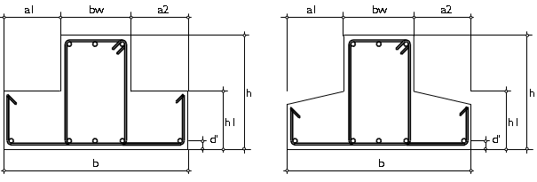

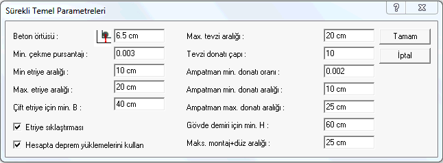

Temel kirişi içindeki donatının ağırlık merkezinden betonun dış yüzüne olan mesafesidir.
Varsayılan değeri 0.003 ‘dür. Temel kirişinde çekme bölgesine konulacak minimum donatıyı belirleyen parametredir. Bu parametre temel kirişin açıklığında alta ve temel kirişin mesnetinde üstte kullanılır. Donatı hiçbir koşulda bu parametreyle belirlenen sınırdan az olamaz.
Minimum donatı, Asmin= MinÇekmePursantajı* bw * (h-d’ ) ve
romin >=0.8 fctd /fyd
koşuluna bakılır.
Ashesap, hesap momentinden bulunan donatı miktarı olmak üzere,
Asmin < Ashesap ise kesite konulacak donatı miktarı Ashesap,
Asmin>As hesap ise kesite konulacak donarı miktarı Asmin olmaktadır.
Programda temel kirişine konulacak etriyenin aralığı bu parametrede belirtilen değerden az olmayacak şekilde seçilir.
Programda temel kirişine konulacak etriyenin aralığı bu parametrede belirtilen değerden fazla olmayacak şekilde seçilir.
Programda temelin ampatmanına konulacak tevzi(dağıtma) donatısının aralığı bu parametrede belirtilen değerden fazla olmayacak şekilde seçilir.
Temel kirişinin genişliği bu parametreyle karşılaştırılır. Genişlik bu parametrede yazan minimum genişlik değerini aşmadığı sürece temel kirişi çift kollu bir etriye ile donatılandırılırlar. Aksi durumda her 40 cm içine çift kollu etriye bir etriye açılır.
Varsayılan değeri 0.002 ‘dür. Sürekli temelde ampatmana konulacak minimum donatıyı belirleyen parametredir. Ampatman donatısı hiç bir koşulda bu parametreyle belirlenen sınırdan az olamaz. Minimum donatı ampatman momentinden bulunan hesap donatısı ile karşılaştırılır. Büyük olan kullanılır.
Asmin = (h1-d’) * 100 * roamp

Programda sürekli temelde ampatmana konulacak donatının aralığı bu parametrede belirtilen değerden az olmayacak şekilde seçilir.
Programda sürekli temelde ampatmana konulacak donatının aralığı bu parametrede belirtilen değerden fazla olmayacak şekilde seçilir.
Temel kirişin yüksekliği bu parametrede yazan değerden fazla ise temel kirişine gövde donatısı yerleştirilir.
Minimum gövde donatısı alanı,
Asgovde=0.001*b*(h-d') bağıntısından hesaplanır. Bu donatı, gövdenin iki yüzene eşit olarak, en az 10 mm çaplı çubuklardan ve çubuk aralığı 30 cm'yi geçmeyecek şekilde düzenlenir.
Programda bağ kirişine konulacak etriyenin aralığı bu parametrede belirtilen değerden az olmayacak şekilde seçilir.
Programda bağ kirişine konulacak etriyenin aralığı bu parametrede belirtilen değerden fazla olmayacak şekilde seçilir.
Kiriş genişliği bu satırda yazılan değere bölünür ve kirişe konulacak minimum montaj veya düz donatı sayısı bu değere göre belirlenir.
İşaretlenirse sürekli temelde mesnet bölgesinde açıklığa konan etriye aralığının yarısı kadar bir aralıkta etirye sıklaştırması yapılır. Çizimde gösterilir. İşaretlenmezse, sürelli temel mesnetine, açıklıkla aynı aralıkla etriye yerleştirilir..
Varsayılan durumu işaretli olmasıdır. Temel hesabında üst yapıdan gelen düşey (sabit ve hareketli) yüklemeden oluşan kolon tesirleri dışında 4 adet deprem yüklemelerinden oluşan kolon tesirleri de hesaba katılır ve en olumsuz kombinezona göre sürekli temel hesapları yapılır. İşaretli değilse, sadece düşey yüklemeden oluşan kolon momentleri hesaba katılırlar.
İşaretli ise, raporda Sürekli Temel Donatıları raporunda Temele Gelen Kolon Yükleri başlığı altında G ve Q sütunları ile birlikte EX1, EX2, EY1 ve EY2 sütunlarında Mx, My, N satırlarında sıfırdan farklı değerler görülür. Aksi durumda EX1, EX2, EY1 ve EY2 sütunlarında bilgi yazmaz.
