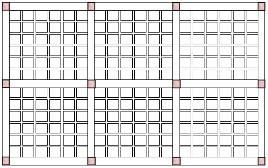

İki komşu kasetin tipik dişleri aynı hizaya gelmezse dişler sürekli olmazlar. Bu nedenle dişler tanımlanırken dişlerin aralıkları birbirine denk gelecek şekilde seçilmeli ve tipik dişler sistem sürekli ise aynı hizaya gelecek şekilde belirlenmelidir.  Dişli döşemelerin hesabı tipik kirişlerin çözülmesi ile yapılır. Çizimler, tipik kirişlerin açılımları ve kaset döşemelerin kalıp planında gösterilmesi şeklindedir. Kaset üzerinde kalan plakta iki yönde dağıtma donatısı yerleştirilmelidir. Kullanıcı dağıtma donatısı çizimi için betonarme hesap akslarını yardımcı unsur olarak kullanabilir. Kaset döşemelerde betonarme hesap aksının hesap açısından bir işlevi yoktur. Sadece dağıtma donatısı çizimi için kullanılır.
Kaset döşemelerde dişlerle, dişlerin mesnetlendiği çerçeve kirişleri arasında ızgara kesişim söz konusudur. Bu kesişimlerde düşey istikamette(z ekseni doğrultunda)  kesme kuvveti ve kaset sürekli ise y ekseni etrafında eğilme momenti hesaplanır. Sistemde bulunan dişlerin kesme kuvvetleri, bu dişlerin mesnetlendiği çerçeve kirişlerine etki ettirilir. Çerçeve kirişlerinin kaset döşemesinden aldığı yükler, dişlerin kesme kuvvetleridir.

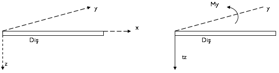

Yukarıdaki şekilde kaset dişlerinin lokal eksenleri ve uç kuvvetleri görülmektedir. Kuvvet ve momentlerin pozitif yönü sağ el işaret kaidesine göre belirlenir.
