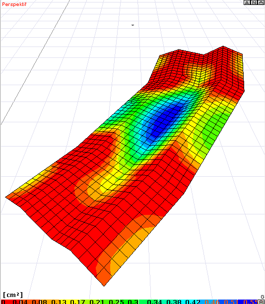

Tonoz çekme ve basınç bölgeleri, deplasmanları, donatı miktarları ve kuvvetleri 3 boyutlu çerçevede incelenir. Bunun için;
Perspektif görüntü üstünde farenin sağ tuşuna basın. Açılan menüden “3B Çerçeve” satırını tıklayın.
Perspektif görüntüsü tel çerçeve haline dönüşecektir ve “Sonuçları görüntüleme” diyalogu açılacaktır.
“Kubbe ve Tonoz Sonuçları” satırını işaretleyin.3 boyutlu görüntüde diyagram görünecektir. AS1 ve AS2 işaretlenerek sırasıyla asal ve minör yöndeki donatı alanları görülebilir. “Üst donatı alanları” seçeneği işaretlenirse, diyagramda kabuğun üst bölgesindeki donatı miktarları gösterilir. Seçenek işaretli değilse, alt bölgelerdeki donatı miktarları gösterilir. Fareyi diyagram üzerinde gezdirerek tonoza ait nümerik değerleri de görebilirsiniz. Ayrıca hangi rengin hangi nümerik değere de denk geldiği yandaki renk paletinden takip edilebilir.
Perspektifte sağ alt köşede yükleme ikonu tıklanarak listeden herhangi bir yükleme durumu seçebilirsiniz. Tonoz sonuçları için1.4G+1.6Q yüklemesi en olumsuz olacaktır.
AS1 ve AS2 işaretliyken “Mevcut donatı alanı” satırı tıklanarak donatı çap ve aralık tanımlanabilecek satır aktif hale getirilir. Bu satıra donatı ve aralık değeri girilerek, grafikte eş zamanlı renk değişimi gözlenir. Girilen donatı miktarına yeterli alanlar beyaz renge dönüştürülür. Bu işlem hem “üst donatı alanları” seçeneği tıklanarak üst bölge içinde yapılır, hem seçenek kaldırılarak alt bölge için yapılır. Bu şekilde programda kubbe için gerekli donatı hem çekme hem de basınç bölgeleri için belirlemiş olunur. Bu aşamadan sonra kullanıcı programın çizim olanaklarını ile kubbe donatı çizimini yapmalıdır.
