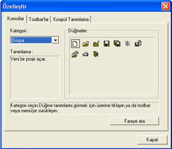

Diyalogda üç sekme bulunmaktadır.
Komutlar
Komutlar sekmesinde, kategoride komutlar menü düzeninde listelenmiştir.  Bu kategorilerde de, ilgili menüye ait komutlar bulunmaktadır. Ayrıca tüm komutların listelendiği Tüm Komutlar kategorisi de bulunmaktadır.
Seçilen kategoriye göre sağ tarafta  düğmeler (ikonlar) otomatik değişmektedir. İkonlar tıklandığında “Tanımlama” bölümünde ikonun ne olduğu ve ne iş yaptığı yazar.
