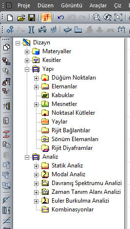

Yapıya ait tüm statik öğelerin ağaç yapısı mantığı ile listelenmesidir. Statik materyaller, eleman kesitleri, düğüm noktaları gibi tüm statik bileşenlere bu ağaç kullanılarak ulaşılabilir. Ayrıca analiz ayarları, yükleme durumları ve kombinasyonalar vb elementler yapı ağacında listelenir.
Yapısal ağaç görünümü iki sekmeden oluşmaktadır. İlki Veri adını verdiğimiz sekme, diğeri ise Sonuç sekmesidir.
Veri sekmesinde yapı elemanlarının bütüm statik verileri klasörler halinde listelenir. Tüm verilere bu listeden ulaşıp değiştirmek veya bilgi edinmek olasıdır.

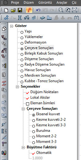

Sonuç sekmesinde analiz sonrasında hesaplanan sonuçlar listelenir. Gruplara ayrılmış listede, incelenmek istenen statik sonuçlar seçilir. Seçime göre sonuçlar, 3 boyutlu çerçevede gösterilir. Bunlar, uç kuvvet diyagramları, deplasmanlar, donatı alanları  vb her türlü statik sonuçlardır.

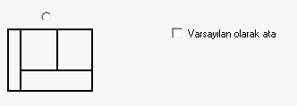

Ayrıca Araçlar/Görüntü Konfügürasyonu komutu ile ulaşabilinen diyalogta sağ alta bulunan görüntü tipini seçerek yapısal ağaç görünümlü düzene geçilebilir.
