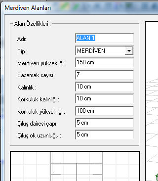

Merdivenin yapısı, sahanlık ve kıvrımlı kol alanlarından ve ayrıca merdivenin çıkış yönünü gösteren çıkış hattı yönü bilgilerinden oluşur ve bu nedenle merdiven oluştururken, programa, sahanlık mı yoksa kıvrımlı kol mu olacağı bilgisini içeren dataların verilmesi ve bir de çıkış hattı yönünün belirtilmesi gerekir.
Programda, rota objesi ile sırayla merdivenin ilgili alanını belirleyen sınır belirtilir ve yine rota objesi ile merdivenin çıkış hattını gösteren yön çizilir. Rota objesi, merdiven alanına dönüştürülür ve sonra işlem başka alanların oluşturulması ve kendine eklenmesi şeklinde bir sıra ile yapılır.

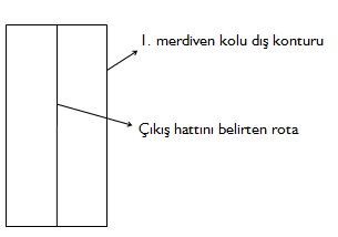

Örneğin bir sahanlıklı, iki kollu U tipi bir merdiven oluşturacak olalım:

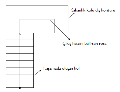

Merdivenin sahanlık kısmını biraz önce oluşturduğumuz merdivenin koluna ekleyeceğiz. Bu işlem için yine Rota objesini kullanacağız. Rota objesi ile sahanlığı gösteren bir kontur ve çıkış hattını belirten bir çizgi çizeceğiz.

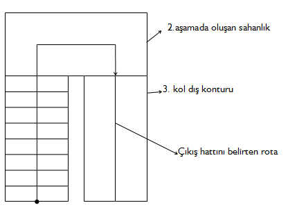

 Bu aşamada merdivenin 3. alanını, sahanlığa bağlanan basamaklı son kısmını oluşturacağız.
