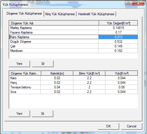

Üstteki tablo döşeme kaplama kısmının toplam ağırlığını gösterir. Yük değeri sütunu, altta tabloda girilen detaylı yük tanımlamasından otomatik hesaplanır. Örneğin, karo kaplamasının yük analizini yapacak olalım. Bir alttaki tabloda karonun kalınlığı, birim ağırlığı; Harç yüksekliği, harcın birim ağırlığı, tesviye betonu ve birim ağırlığı gibi karo kaplamasını oluşturan tüm bileşenler tek tek tanımlanır. Tüm satırların toplamı o katmanın tüm bileşenleridir ve üstteki tabloda görünen Yük değeri, tüm bileşenlerin ağırları toplamıdır.
Örneğin listede bulunmayan mermer kaplamasının tanımını yapacak olalım:
Üstteki tabloda bir satır açın ve Yeni Döşeme Yük ismini, Mermer olarak değiştirin.
Bir alttaki tabloya geçin.
1. satırda mermerin kendisini tanımlayalım: Mermerin adı, mermer kalınlığı, birim ağırlığını girin. Son satırda, bunların çarpımında bu katmanın ağırlığı görülür.
2. satırda mermerin harcını tanımlayalım: Harcın adı, kalınlığı, birim ağırlığı girin. Son satırda, bunların çarpımında bu katmanın ağırlığı görülür.
3. satırda mermerin tesviye harcını tanımlayalım:. Harcın adı, kalınlığı, birim ağırlığı girilir. Son satırda, bunların çarpımında bu katmanın ağırlığı görülür.
4. satırda tavan sıvasını tanımlayalım: Adı, kalınlığı, birim ağırlığı girilir. Son satırda, bunların çarpımında bu katmanın ağırlığı görülür.
Bu katmanların hepsi, mermer olarak üsteki tabloda, tek satırda görülür, toplam ağırlığı otomatik olarak tüm satırların toplamı olarak görülür ve Döşeme tanımlarken kendi ayarlarında döşeme yükü olarak seçilebilir. Döşeme raporlarında yük analizinde listelenir.

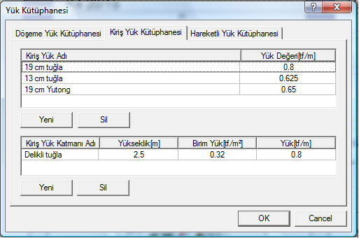

Üsteki tablo, kirişlerde kullanılacak yükleri gösterir. Yük değeri sütunu, alttaki tabloda girilen detaylı yük tanımlamasından otomatik hesaplanır. Örneğin, 19 cm tuğla duvarın yük analizini yapacak olalım. Döşeme yük kütüphanesinde anlatıldığına benzer şekilde bir alttaki tabloda tuğlanın kalınlığı, birim ağırlığı, sıva kalınlığı, sıvanın birim ağırlığı gibi tuğla duvarı oluşturan tüm katmanları tek tek tanımlayabilir. Bu tabloda da o ağırlıkların toplam değeri görünür.
Kiriş tanımlarken kendi ayarlarında, kiriş duvar yükü olarak burada tanımlanmış yük değerleri seçilebilir. Ayrıca yükler, yük analizi başlığı altında raporlanır.

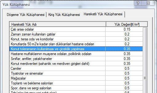

Hareketli yük kütüphanesi
Listede TS498'de göre daha önceden girilmiş hareketli yük değerleri görülmektedir. Yeni butonunu tıklayarak kendiniz hareketli yük değeri tanımı yapabilirsiniz. Değerler, döşemeler gibi hareketli yük tanımlanan elemanların diyaloglarında görülecektir.
