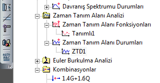

Yapısal ağaç görünümünde, Analiz/Zaman Tanım Alanı Analizi altında Zaman Tanım Durumları satırı üstünde sağ tuşa basın.
Açılan menüden Yeni Zaman Tanım Alanı Durumu Ekle satırını tıklayın.

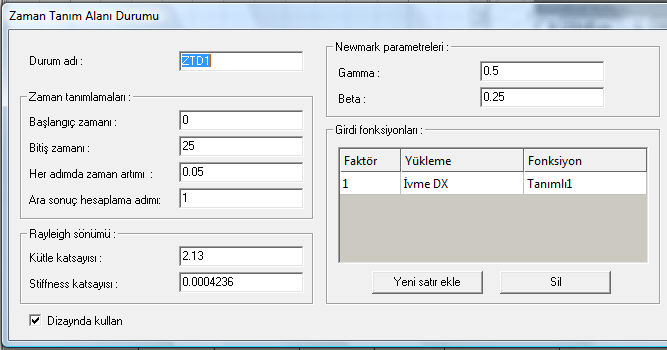

Zaman Tanım Durumu Fonksiyonu diyalogu açılacaktır.
Girdi Fonksiyonları bölümünde Yeni Satır Ekle butonunu tıklayın.
Fonksiyon sütununda Tanımlı1 görülecektir. Yükleme olarak örneğin ivme DX ‘i seçin.
Faktör olarak Etkin yer ivmesi katsayısı Ao, Bina önem katsayısı (I) ve taşıyıcı davranış katsayısı (R) ve ivme kaydının ölçekleme değerinin(Alfaa) hesaba katılması gerekmektedir.
Faktör= Ao.I.Alfaa / R
Kütle katsayısı ve stiffness katsayısı değerlerini girin.
Dinamik analizde sönüm oranı hesaba sönüm katsayısı ile yansıtılmaktadır. Zaman tanım alanında analizde ise rayleigh sönüm denklemi ile hesaba katılır. Denklem kütle ve rijitlik katsayılarından oluşmaktadır ve bu katsayılar yapıya göre değişmektedir.
Kütle katsayısı = a0= 2.ξi.ωi − a1.ωi ωi
Rijitlik katsayısı= a1= (2.ξj.ωj – 2.ξi.ωi)/( ωj ωj -ωi ωi )
İ, j = Yapının ilk ve son periyot değerleridir.
ξi, ξj = Yapının i ve j’inci periyotlarında sönüm oranlarıdır. %5 alınabilir.
ωi, ωj= Yapının i ve j’inci açısal frekanslarıdır.
Zaman tanımları bölümümde Başlangıç, Bitiş zamanlarını, her adımdaki artışı, ara sonuç hesaplama adımı değerlerini verin.
Tamam butonunu tıklayarak diyalogu kapatın.
