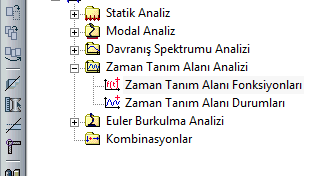

Yapısal ağaç görünümünde, Analiz/Zaman Tanım Alanı Analizi altında Zaman Tanım Alanı Fonksiyonları satırı üstünde sağ tuşa basın.
Açılan menüden Yeni Zaman Tanım Alanı Fonksiyonu Ekle satırını tıklayın.

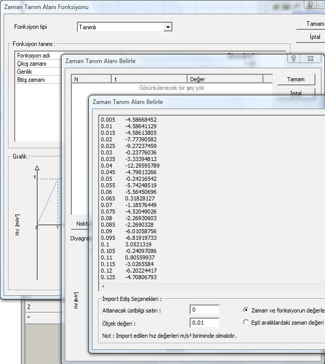

Fonksiyon Tipi listesinden Tanımlı seçin.
Zaman Tanım Alanı Belirle diyalogu açılacaktır. Diyalogdaki İmport butonunu tıklayın.
Açılan diyalogda Dosya Aç butonunu tıklayın.
Bilgisayarınızda Program klasörü altında bulunan Time History ivme kayıtları klasörünü bulun. Tıkladığınızda ivme kayıtlarının listesini göreceksiniz.
Klasörden örneğin “17Agustos1999Kocaeli_EW.txt” dosyasını seçin ve Aç butonunu tıklayın.
Tamam butonunu basıp import yaptığınız diyalogu kapatın.
Zaman Tanım Alanı Belirle diyaloguna geri döneceksiniz. Diyalogda import ettiğiniz eğrinin çizimi görebilirsiniz.
Tamam butonlarını tıklayarak diyalogları kapatın.
Tanımlı1 fonksiyonu yapısal ağaç görünümünde Zaman Tanım Alanı Fonksiyon klasörü altında görülecektir.
