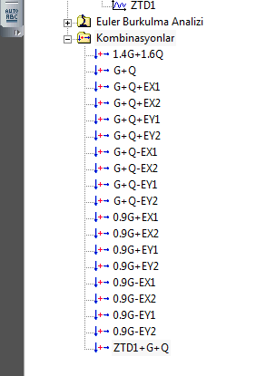

Programda analiz yapıldığında deprem, düşey ve varsa toprak ve rüzgar yüklemelerinin kombinasyonlar yönetmeliğe uygun olarak otomatik tanımlanmaktadır. TS500’e göre oluşturulan bu kombinasyonlar, eleman betonarmelerinde en olumsuz dizaynı tespit etmek için kullanılırlar.
Zaman tanım alanında analizin betonarme dizaynına en olumsuz yükleme kombinasyonları sonucuyla dikkate alınması için Kombinasyon tanımları yapılmalıdır. Kombinasyon tanımları programa, yapısal ağaç görünümünde Kombinasyonlar klasöründe tanımlanır.
Yapısal ağaç görünümünde, Analiz klasörü altında Kombinasyonlar satırı üstünde sağ tuşa basın.

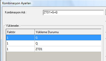

Açılan menüden Yeni Kombinasyon Ekle satırını tıklayın.
Kombinasyon Ayarları diyalogu satırı açılacaktır.
Diyalogda Kombinasyon Adı satırına bir tanım yazın.
Yeni Satır Ekle butonunu tıklayın.
Açılan satırda yükleme durumundan bir Zaman Tanım Alanı Durumu seçin
Faktörde o yüklemenin çarpanını verin.
Tekrar Yeni Satır Ekle butonunu tıklayın.
Yükleme durumundan kombinasyonu tamamlamak istediğiniz yüklemeyi seçin ve faktörünü girin.
Tamam butonunu tıklayarak diyalogu kapatın.
