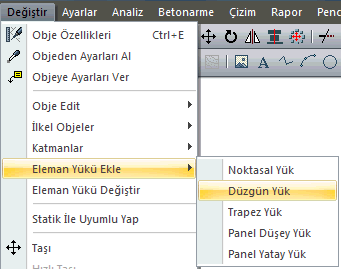

Kolon ve kirişlere dış yük olarak düzgün yük tanımlanabilir. Tanımlama işlemi veri giriş ekranın eleman için yapılır.
3 boyutlu görüntü üzerinde sağ tuşa basın ve açılan menüden 3 Boyutlu Çerçeve satırını tıklayın.
3 boyutlu çerçeve modu açılacaktır.
Herhangi bir çubuk (kiriş kolon vs) elemanın üzerinde sağ tuşa basın.
Açılan menüden Düzgün Yayılı Yük Ekle satırını tıklayın.

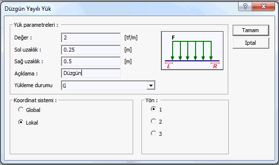

Düzgün Yayılı Eleman Yükleri diyalogu açılacaktır.
Diyalogdaki satırları takip ederek değerleri tanımlayın.
Değer (F): Yükün çalışan birimdeki değerini girin. Mevcut yükün özelliklerine bakıyorsanız, o yük değerini görürsünüz. Duruma göre değiştirebilirsiniz.
Sol uzaklık (L): Düşey elemanlarda alt uca, yatay elemanlarda sol uca göre uzaklık değerini verin. Mevcut yükün özelliklerine bakıyorsanız, daha önce girilmiş değeri görürsünüz.
Sağ uzaklık (R): Düşey elemanlarda üst uca, yatay elemanlarda sağ uca göre uzaklık değerini verin. Mevcut yükün özelliklerine bakıyorsanız, daha önce girilmiş değeri görürsünüz.
Açıklama: Mevcut yükün özelliklerine bakıyorsanız, o yükün açıklaması gösterilir. Duruma göre değiştirebilirsiniz. Yeni bir yük tanımlıyorsanız, tanımlayacağınız yükün açıklamasını yazın.
Yükleme durumu: Mevcut yükün özelliklerine bakıyorsanız, o yükün hangi yükleme durumu için geçerli olduğu gösterilir. Yeni bir yük ekliyorsanız, listeden tanımlayacağınız yükün geçerli olacağı yükleme durumunu seçin. Eğer sistemde yükleme durumları tanımlı değilse, program sizden tanımlamanızı isteyecektir.

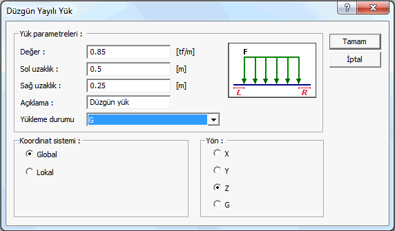

Koordinat sistemi: Girilen yük değerlerinin eleman lokal eksenlerine göre mi verildiğini yoksa global eksenlere göre mi verildiğini belirtin.
Yön: Yükün hangi yönde geçerli olduğu bilgisini verin. X, Y, Z global koordinat sistemine göre, 1 ,2 3 lokal koordinat eksenini göre yükün yönünü gösterir. G ise bu yükün sabit (düşey) yük olduğunu gösterir.
Z eksen düşey eksen(kağıt düzlemine dik eksen) olmak üzere artı (+) yön yukarı doğrudur. Sabit ağırlık G ise Z eksi(-) yöndür.
X ekseni kağıt düzleminde soldan sağa yön, artı (+) yöndür. Y ise kağıt düzleminde X eksenine dik diğer eksendir ve pozitif yönü sağ el kuralına göre belirlenir.
Plandaki bir kirişe bakıldığında kirişe paralel eksen 1 aksı , planda ona dik eksen 3 aksı ve çalışma düzlemine dik düşey eksen 1 ekseni olarak düşünülmelidir.
Kolonlarda ve perdelerde ise benzer şekilde kolonun güçlü doğrultusunu gösteren 2 ekseni, zayıf doğrultusunu gösteren aks 3 ekseni ve çalışma düzlemine dik düşey eksen 1 ekseni olarak düşünülmelidir.
Z ekseninde yukarıya doğru artı(+) yöndür ve diğer eksenlerinin yönleri sağ el kuralına göre belirlenir.
Momentler kendi eksenini döndürür ve pozitif yön sağ el kuralına göre belirlenir.
